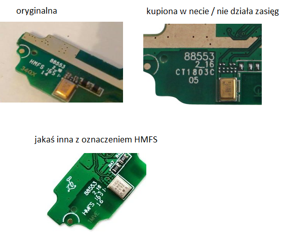

  1. Pisałem dziś, odpisał, że nie sprzedają części, a wysyłać telefon + płacić za koszt wymiany (a jest to banalne) to mi się nie opłaca.
  2. Poszukuję osoby która zajmuje się / zajmowała się naprawą tych telefonów, otóż, w moim telefonie Xiaomi redmi 4 PRO miesiąc temu pojawił sie problem z mikrofonem podczas rozmów, wiec postanowiłem kupić nową płytkę usb+mikro, płytka przyszła zamontowałem, ale pojawił się problem, nie było wcale zasięgu, wymieniłem znowu na starą i zasięg Ok, czyli dobrze podłączam. Teraz tak dokładnie się dojrzałem, że symbole nie są do końca identyczne (początek sie zgadza, ale reszta nie), postanowiłem poszukać na sieci coś identycznego, ale ciągle coś innego jest, znalazłem coś przybliżonego, ale pytanie czy to będzie działać... ktoś w was się w to bawił i przerabiał temat? czy z takimi zamiennikami to wróżenie? edit: Znajomy dziś mi polecił: http://www.dragon-tt.com/xx.aspx?id=2676# bo mówił, że najlepsze mają i tak sie zastanawiam czy bedzie ok.
