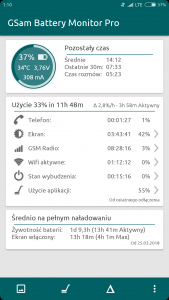

Hej, dzieki za potwierdzenie. Czyli jest cos jeszcze do naprawy w tym prawie perfekcyjnym romie Chyba dobrze nie przeczytales - ja sot mam ponad 10 godzin bez problemu, nie narzekam. 22% baterii zlecialo w 3.5 godziny wczoraj na internetach, a dzisiejsza ostra sesja na razie 25% w 2.5 godz, ale jak odloze telefon to zaczyna zyc wlasnym zyciem, cos zjada baterie a nie wiadomo co Sklepu Google nie mam, fejsa nie mam, w tle leci minimum serwisow, pewnie kernel wariuje. Ale niewazne, I tak ten rom to cudo, nie ma sie co czepiac -

Czesc. Z pewna taka niesmialoscia flashnalem ten ROM miesiac temu (nie chcialo mi sie backupowac 110 GB danych, takze zaryzykowalem bez wipe data z Miui 9) i...nie bede na razie zmienial. Wszystko tip top, szczegolnie moja stara 2 letnia bateria (teraz np. zjechalo tylko 22% przy 3.5 godzinach ekranu i 2.5 godz. internetu na LTE, wlaczajac Youtube), ale za to przy uspionym telefonie w trybie samolotowym (wszystko wylaczone) bateria potrafi zjechac nawet 8-10% przez noc bez zadnych podejrzanych aplikacji w tle. Ma ktos ten problem? Dodam ze przy wylaczonym telefonie spada 0-1 % przez noc, takze to nie wina baterii. -

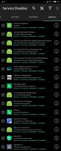

@lockerekProcesorow lepiej nie ubijaj, tel moze tego nie przezyc Tutaj sa apki ktore u mnie maja dzialajace serwisy w tle, zostalo tylko 13 systemowych. Jak masz roota to mozesz zablokowac wszystko co leci w tle z wyjatkiem tych na obrazku, ale na wlasne ryzyko. Nie dam ci calej listy bo w sumie ja duzo rzeczy nie uzywam (blutootha, cast screena, nawigacji, sklepu gugl, chmury ksjaomi...), pozniej bedziesz narzekal ze ci Galeria nie dziala, ja mam zainstalowana inna To tak tylko dla porownania, najlepiej podeslij mi obrazek ze swoimi dzialajacymi apkami systemowymi a ja ci podpowiem co mozesz zablokowac i co ewentualnie stracisz albo zyskasz
W sumie z tych 100 apek nie wszystkie sa bezsensowne, ale np. proces obslugi zewnetrznej karty SIM (vsim) albo tethering leci w tle bez przerwy, po co? Ubijamy
Ja tam lubie ten komfort psychiczny jak wiem ze moge smigac po necie 12-14 godzin bez ladowania, czy rozmawiac przez tel 10 godzin. Nigdy nie wiadomo kiedy te procenty sie przydadza. Fakt ze blokowanie bezsensownych apek systemowych (prawie stu) i rozgryzanie kodow zajelo mi troche czasu, ale ja to lubie. Co kto lubi

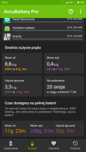

@fps Nie wiem, lata doswiadczeń Ciężko by było wszystko zmieścić w jednym poście. W skrócie - od nowości (od 8 miechów) ładuję tylko do 70%, chyba że potrzeba mi więcej niż 7 godz (raz na jakiś czas) i staram się nie rozładowywać za dużo (min do 30%). Wylogowanie z usług Xiaomi nic ci nie da, drze system cały czas - musisz usunąć (na własne ryzyko). Generalnie każda aplikacja/serwis który leci mi w tle bez sensu ma u mnie przerąbane Ostatnio do swojej listy 70 usuniętych apek (chyba ci kiedyś wysyłałem) dodałem jeszcze całą aplikacje Oszczędzania baterii - efekty są, i z drżącymi łapami zabiłem latający Miui SDK (według internetów system miał małą szansę nie wstać, ale wstał i śmiga). Eksperymentator Tak w telegraficznym skrócie.
No wlasnie, ja dzisiaj tez zaliczylem niezly skok. Normalnie bateria spada u mnie srednio 9.4 %/godz. (10.5 godz. SOT), a dzisiaj przy podobnym uzywaniu 6 %/godz. (16.5 godz. SOT). Teraz tez znowu tylko 13% spadlo przez 2 godz. uzywania. Miui eu 7.12.7

Bez roota to mozesz wejsc w Ustawienia>Zainstalowane Apki, kliknij 3 kropki na gorze, wybierz Pokaz Systemowe i kliknij na wybrana apke z listy. Jak na dole bedzie opcja Blokuj to mozesz zablokowac, a jak nie bedzie tej opcji to...nie mozesz
Zakladajac ze zdecydowalas sie na roota, to polecam Service Disabler. Maly ale bardzo skuteczny i prosty programik. Zamrozic mozesz wiekszosc, kwestia jest taka co chcesz zostawic. Ja pozbylem sie wszystkiego od X, ale ja to ja, np. TV nie ogladam, to po co mi pilot Jak juz sie wgrzebiesz w tel to pytaj

Zeby miec taki SOT to trzeba sie niestety troche pomeczyc z usuwaniem smieci. Ja usunalem wszystkie serwisy Google i Xiaomi (samo usuniecie Xiaomi Services Framework dalo mi srednio 1 godz SOT extra) plus paredziesiat innych serwisow. No i trza dbac o baterie, ale to juz temat na cienka ksiazke Miui eu v7.12.7
Ile ludzi tyle opinii, ja od 4 miesiecy laduje 40-80 i efekty widac parenascie postow wyzej. Nigdy nie wiadomo kiedy przyjdzie "kryzys', i wtedy bateria moze sie przydac (jak moj Galaxy s3 przez 5 lat itp itd.) Ale jak ktos chce wyrzucac tela po roku to jego sprawa
