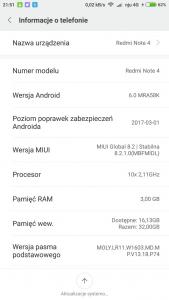

  2. Witam. Przeszukałem forum oraz YT, ale nie znalazłem podobnego problemu. Syn używa Redmi Note 4 MTK (global) - na samym dole załączyłem skrina. W czym problem - nie widać przychodzącego połączenia (nie wyświetla się onko połączenia z zieloną i czerwoną słuchawką), nie słychać dzwonka i nie można odebrać. Przy wykonywaniu połączenia wychodzącego (po wciśnieciu zielonej słuchawki wybrania numeru) okno jakby sie minimalizuje i widać standardową listy numerów do wybrania. Na wybranum numerze wychodzi dzwonek - sygnał przychodzącego połączenia. Po odebraniu nic nie słychać i w jednym i drugim telefonie. Myślałem że to wina karty SIM, ale po włożeniu do innego telefonu z tego numeru można normalnie dzwonić i odbierać połączenia. Szukałem aktualizacji globala ale nie automatycznie nic nowszego MIUI nie znajduje. Jakieś pomysły na naprawę ? Blokad połaczeń nie ma. Opcje sprawdzone, nic nie jest namieszane (sam używam Redmi Note 2).
