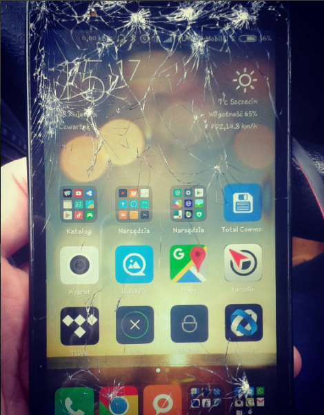

  1. ja się bawiłem w wymianę digitizera w HM Note.. potrzebna była cienka żyłka wędkarska, zwykła suszarka do włosów i odporne na temperaturę palce ;D patent polega na poważeniu rozgrzanego digitizera i wsunięciu żyłki a następnie podcinanie nią kleju. wszystko akurat tutaj szło pięknie .. aż do czasu. niestety szkło było tak popękane że 2x przecięło żyłkę koniec końców został moze z 1cm^2 idealnie nad przyciskiem Home do odklejenia i wtedy musiałem źle złapać żyłkę i podniosłem digi... jedna wielka krecha przez cały ekran. myślałem że naprawie dotyk za 40 zł,.. a musiałem doinwestować 200 za ekran z dotykiem... jak znajdę filmik to podrzucę tutaj
