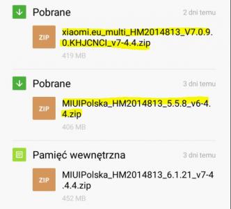

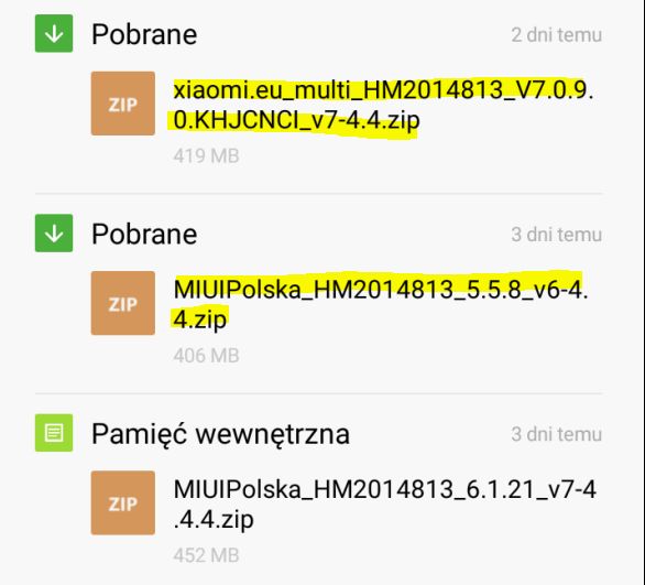

ok podaje update: jedyna wersja ROM ( wszystkie MIUIPOLSKA) w ktorym wsomniane forum dziala poprawnie to ROM MIUIPOLSKA 5.5.8 // browser ver. 2.4.6 ( tak przynajmniej mi się wydaje) powyzej tej wersji próbowalem ROMÓW 5.8.20 // 7.1.0 5.10.29 // 7.3.8 5.11.5 // 7.4.0 5.12.10 // 7.5.1 poszukam jak podmienić browser.apk bo na razie bez sukcesu - niemniej jesli ktos ma jakiegos linka to bede wdzieczny PS. jednak wipe all data NIE czysci SDcard... przynajmniej juz nie jestem tego pewien. -

1. wipe-all czysci SD. ROM MIUIPOLSKA 5.5.8 dziala poprawnie // // browser ver. (zaraz dodam) w nim dziala rowniez poprawnie. ROM MIUIPOLSKA 5.12.10 dziala poprawnie // // browser ver. 7.5.1 w nim NIE dziala poprawnie. czy w takim wypadku to bug ? powinienem zglosic do bugów? 21 i czy mozna podmienic sama app browser podmienic w nowszym miui na taka troche starsza ? czyli powiedzmy zostawiam 6.1.21 ale browser wyciagam z 5.5.8 ? bedzie takie cos hulac? -

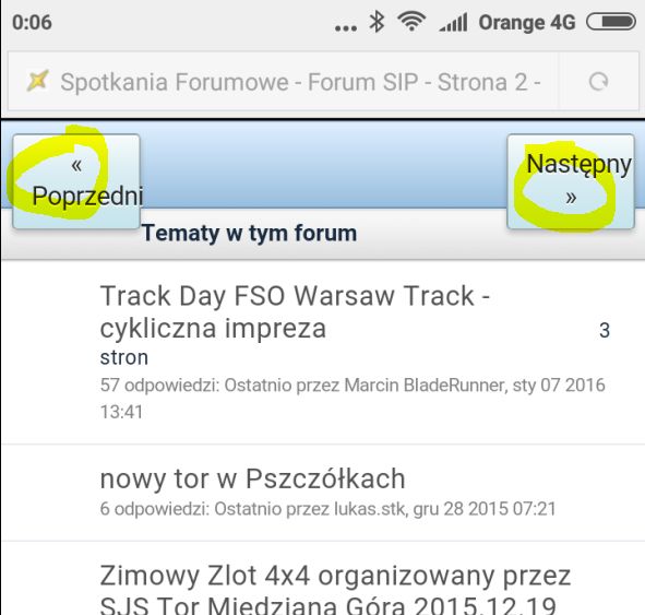

dzieki 6.1.21 mam i jest fajnie za wyjatkiem tego ze ta przegladarka nie dziala z przyciskami na forum.subaru.pl tyle ze u nikogo ze znajomych a zarazonych ryzem nie udalo mi sie tego bledu powtorzyc ( z tym ze jeden to 1GB redmi 2 a drugi ma rom od chiniola co u mnie nie przejdzie) na redmi 1 hulalo, tutaj nie. chcę sprawdzić czy na wczesniejszych romach bedzie to samo. przesiade sie na inna przegladarke/ ale MIUI mi bardzo pasowala i zrobie to z bolem jak nie dojde do poprawki/ czy rozwiazania klopotu dam znac jak sie skonczy jeszcze raz dzieki za odzew -

ok, dzięki za usuniecie posta w złym miejscu. z ciekawości to w skrocie redmi2 to jak jest R2, HM2 czy jak ? Nezumi , dziekuję bardzo za treściwy i pomocny post. Chciałbym jeszcze dopytać o kilka rzeczy: 1. te wydania jak rozumiem znajde tutaj? archiwum wersji v7 https://www.androidfilehost.com/?w=files&flid=37520ac 2. bylo w redmi 1 i bylo fajne i szybkie stad myslalem ze mogloby zostac 3. ok, dzieki za potwierdzenie 4. jasne 5. will do. pytanie tylko - zakladam ze wipe all data kasuje tez dane na karcie sd? anyway potwierdze czy i co mi sie uda albo i nie. pzdr i jeszcze raz dzieki -

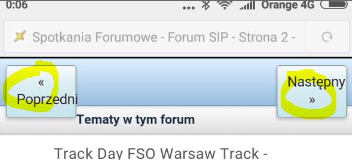

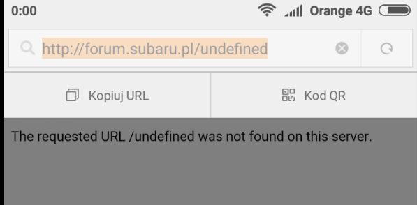

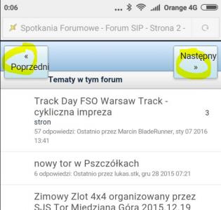

Witam musiałem się przesiąść z mojego dobrego starego RM1 (v5) i teraz jest RM2 (v7 - 6.1.14 (rozwojowa) i potem updatewalem do 6.1.21 i dalej to samo) kłopociki jakie mi się pojawiły - czy może tak ma być ? czy coś u mnie nie teges? - przeglądarka, na niektórych forach przejście na next // prev page - skutkuje komunikatem: Not Found // The requested URL / undefinied was not found on this server ( screeny ponizej ) Po wyłączeniu Java w opcjach przeglądarki te same przyciski działają poprawnie. Tyle że połowa z osadzonych elementów z Yt etc już nie. Jakieś pomysły ? na staruchu RM1 hulało perfekt więc skrypt strony czy serwera raczej nie jest chyba powodem. - sprawdzalem u kolegi na RM2 z 1GB ram i dziala poprawnie. - przeglądarka, poprzednio przy wyjściu / zakończ mogłem za każdym razem czyścić historię automatycznie - w v7 nie umiem znaleźć tej opcji - znikneła?? - czy ktos moglby potwierdzic na jakim rom maja taka opcjei czy faktycznie w v7 juz tego nie ma? Chcialbym wykluczyć / potwierdzic czy to czasem tylko u mnie nie ma takiego braku funkcji. - czy biały kolor diody jako opcja z powiadomien został usunięty opcji w v7? na staruchu RM1 taki był dostepny. w v7 juz tego brak czy tylko u mnie? ktos z Was ma bialy kolor? - czy na RM2 da sie postawic MIUI v5 ? wiem ze to krok wstecz itd - pytam z ciekawosci.. jesli ktos z Was ma taki dzialajacy albo mial to bede wdzieczny za numerek w miedzyczasie updaterem robilem downgrade do wersji xiaomi.en v7 0 9 0 i miuipolska v6 5 5 8 ale przy obydwu dostawalem biegunki komunikatow o bledach aplikacjii i ch zatrzymaniach. ( screen romow w zal) probowalem z romem miuipolska z wipe ale bylo to samo. spobuje raz jeszcze z pelnym wipe, i ew. innymi ROM z archiwum, ale jesli ktos ma jakies pomysly / odpowiedzi na powyzsze pytania o przegladarke i diode chetnie przeczytam bede wdzieczny za podpowiedzi / pomoc PS. pierowotnie temata omylkowo zalozylem w dziale Redmi Note 2 - modow poprosilem u przeniesienie tutaj ale widocznie umknal uwadze wiec zrobilem dubla tu. tamten usune jak dam rade. -

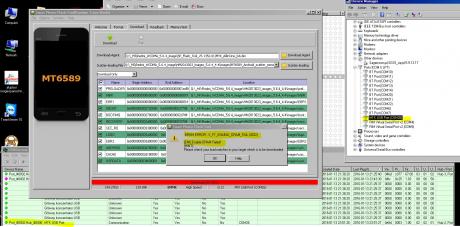

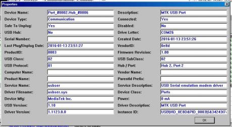

wklejam wyczyscilem wszystkie drv, zainstalowalem od nowa, SPF 5,1352,01, zmiana connection na w/o no luck...

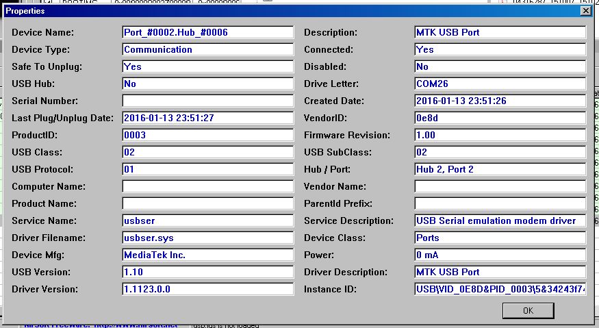

porobie screeny i wrzuce co widac po podpieciu, dzieki za odzew!
z roznymi kombinacjammi klawiszy probowalem i bez sukcesu... SPFlash options connections tez probowalem - j.w. oczywiscie jest opcja ze mnie sie nie udaje albo cos robie nie tak... nie znam sie na elektronice wiec moje pytanie moze lamerskie: - rozumiem ze nawet jak fon pokazuje sie jako MTK USB port w kompie - to pomimo tego oznaczac to moze ze fon jest gdzies indziej / dalej poza tym portem hardwarowo dead? Chcialbym wykluczyc / potwierdzic czy jest dead czy nie - ale chyba poza serwisem sie to nie uda. w zw. z powyzszym - czy ktos w okolicy Śląska / Kato ogarnia te fony ? Wydaje sie ze najblizej A4Y ( BB) , potem Wroclaw i Acid - ale jesli ktokolwiek jest blizej to prosze o info - moze byc na PW. pozdrawiam

Witam Proszę o poradę. Od półtorej roku mam RR i jestem / byłem bardzo zadowolony. Ostatnio trochę wariował/ wieszał się, no i ostatnio chyba padł doszczętnie. Nie sadze by pomogło to że kilka razy mi upadł – pomimo „ochrony” w postaci case NILLKIN i szkła. Przy czym jego koniec nie nastąpił zaraz po jakimś upadku. W chwili obecnej : Nie działa start, recovery start (vol+pwr) etc – próbowałem czy flash pomoże – generalnie bez powodzenia. Po podpięciu do kompa wykrywa jako port MTK USB Port Przy próbie SFlash : Permanentnie mam błąd 4032 .. Różne drv, różne wersje SF, próbowane na Vista i W7, sterowniki czyszczone do zera. BROM ERROR : S_FT_ENABLE_DRAM_FAIL (4032) [EMI] Enable DRAM Failed! Zatem pytanie: czy jest jakiś sposób aby potwierdzić u mnie na miejscu że jest faktycznie trup ? Ew. czy ktoś z ogarniętych na Forum jest skłonny sprawdzić u siebie za uzgodnioną opłatą po przesłaniu czy da się RR zreanimować? Będę wdzięczny za pomoc pozdrawiam
