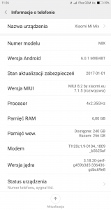

  1. Tak, mam zaznaczone. Podobno w globalu właśnie nie ma. U mnie jest test kalibracji czujnika ultradzwiękowego, ale nie wiem jak to uruchomić i na czym ten test polega. Wysłane z mojego MIX przy użyciu Tapatalka Tu jeszcze screeny: Wysłane z mojego MIX przy użyciu Tapatalka

  3. W moim przypadku to nie była wina operatora, tylko oprogramowania. Znalazłem temat na forum xda, w którym sugerują podmiankę pliku modemu na starszą wersję, a dokładnie 6.12.29 Postępowałem zgodnie z opisem na forum i teraz telefon wykrywa sieć 4G. Niem wiem czy mogę tutaj wrzucić linki do rozwiązań z innego forum, dlatego jeśli ktoś będzie potrzebował pomocy to piszcie śmiało. Pozdro.

    Witam, na moim mixie nie działa LTE. Telefon działa w sieci 3g i h+. Mój operator to plus, ale próbowałem też karty z Play. Mieszkam w Warszawie, więc nie jest to wina zasięgu. Rom też mam dobry. Ktoś się spotkał z podobnym problemem? Wysłane z mojego MIX przy użyciu Tapatalka
