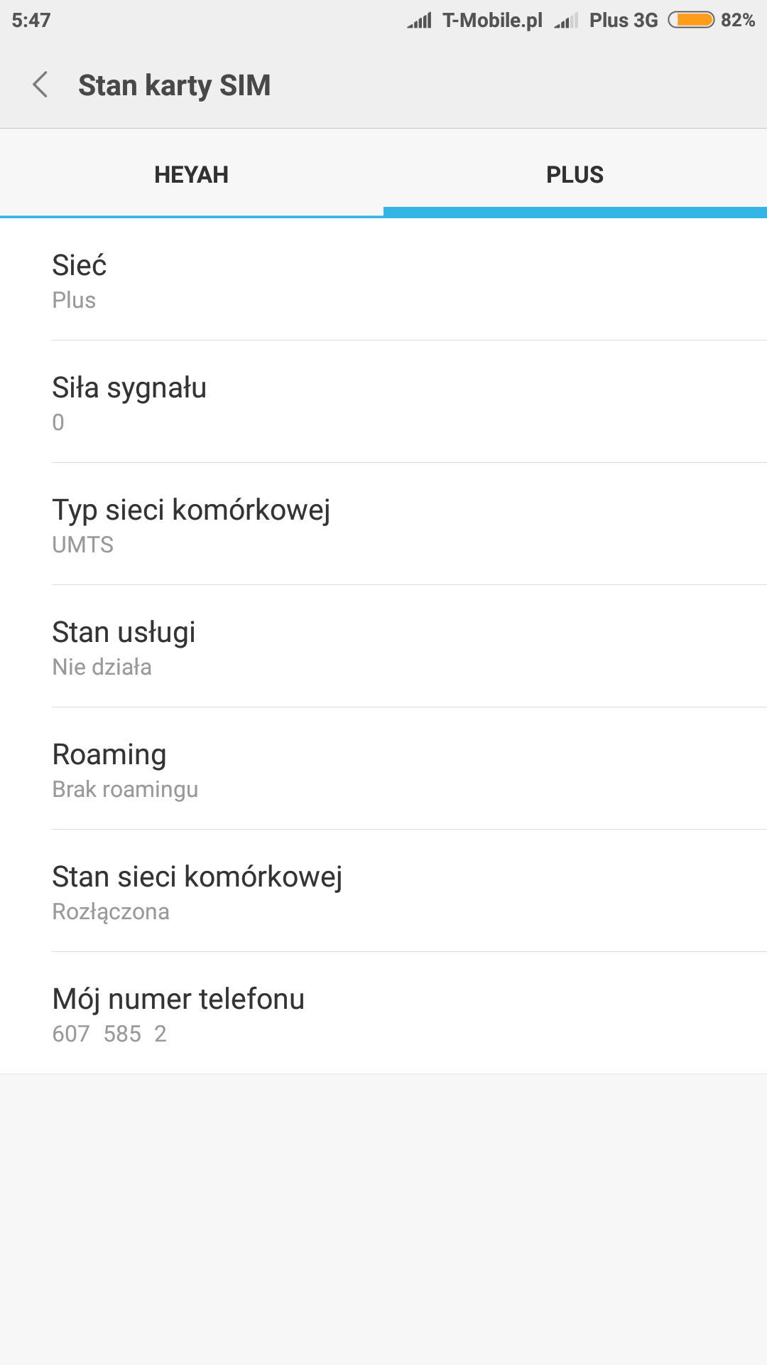

  7. APNy ustawiałem od nowa po kilka razy, lecz to nie ma nic wspólnego, ponieważ LTE mam wyłączone (GSM only). Zauważyłem tez że do mnie się da dodzwonić i smsy też odbieram, jednak gdy próbuje zadzwonić to pisze "Sieć niedostępna". Smsa też nie wyśle.

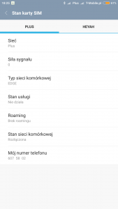

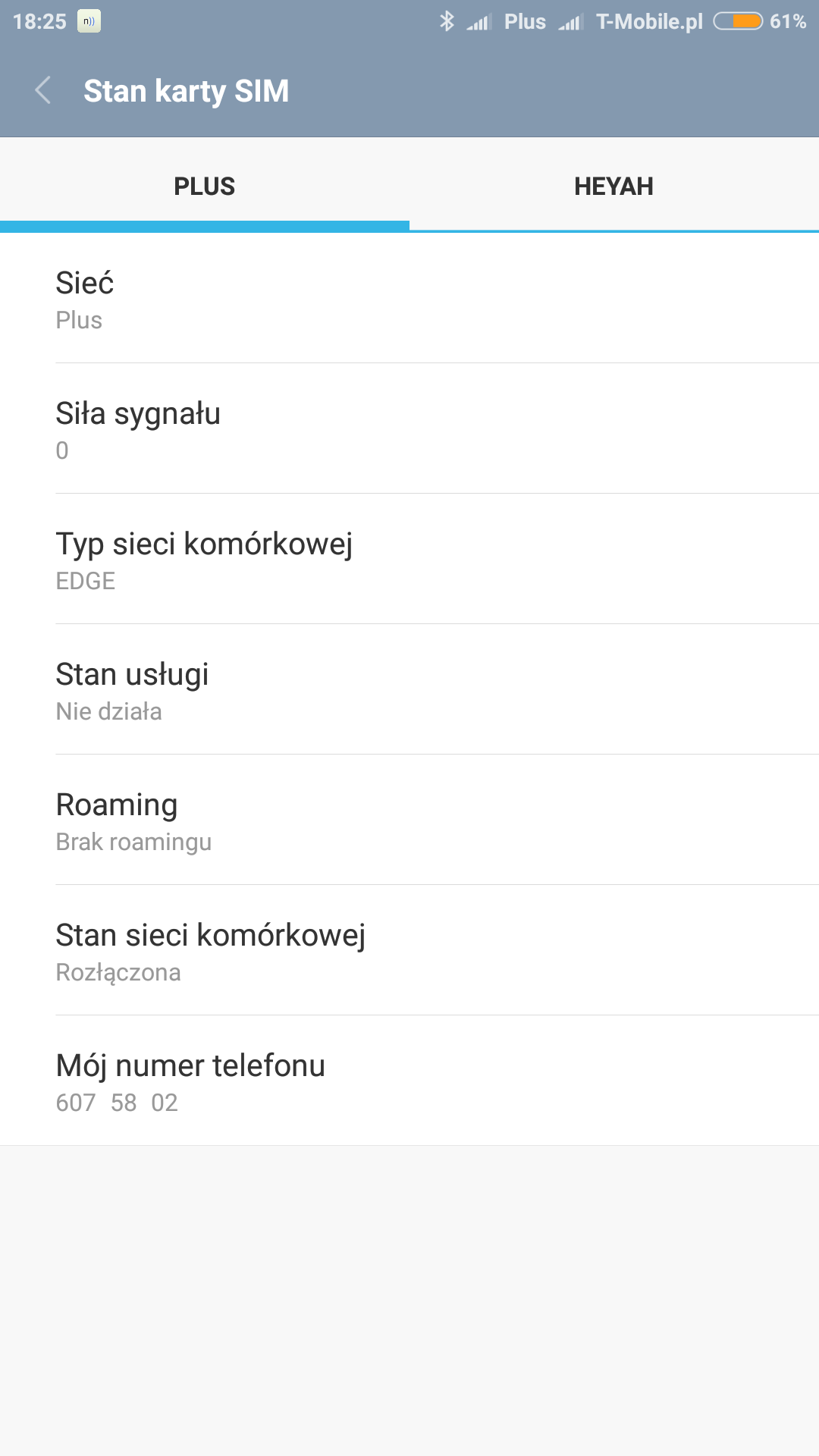

  8. Kolego zrobiłem tak jak mówiłeś i niestety dalej to samo. W załączeniu screen. Masz jeszcze jakieś pomysły co mógłbym jeszcze sprawdzić, albo zrobić? Może ktoś ma lub miał podobny problem. Proszę o odpowiedzi.
  9. Bardzo dziękuję za szybką odpowiedź. To by się zgadzało co powiedziałeś, ponieważ nigdy taka sytuacja nie zdarzyła mi się w mieście, w miejscu gdzie pracuję. Na wsi gdzie mieszkam, zasięg jest słaby i tam mam właśnie problemy i to zwłaszcza wieczorem. Dlatego obie karty mam łączone tylko na GSM, bo z 3G to u mnie rzadkość. A co do 3G na dwóch kartach to da radę, ale tylko w mieście. Proszę doradź mi jak najlepiej ustawić sobie te karty, aby dobrze działały, a jednocześnie zaoszczędzić energię baterii. Na poprzednim telefonie z dual simem nie miałem takich problemów, a karty miałem te same. Czy to wina telefonu? Pytam bo telefon nowy na gwarancji i mógłbym go odesłać. Próbowałeś czy takie zachowanie ma miejsce tylko przy uruchomionej jednej karcie w sieci Plus?
