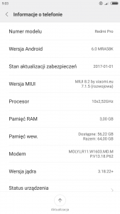

  1. Jest to szukanie sieci. To nie play czasami ?:) U mnie jest aż ok 85% i praktycznie brak lte i 3g
  2. Czy macie tak że po chwili przeglądania np forum grafika przestaje się ładować a potem posty? Dotyczy ogólnie tapatalka fb olx itd
  3. kaini
    Co to za ROM?
    Zmieniłem mac przez apk i chyba pomogło Wysłane z mojego Redmi Pro przy użyciu Tapatalka
  4. kaini
    Co to za ROM?
    Robiłem format data, potem za drugim razem wpie większości opcji. Testowałem na 2 routerach. W innym tel mam np 60 gb a tutaj 10 albo 3 i co ciekawe wysłanie zawsze 0 albo nie da się sprawdzić wysyłania. Na innych urządzeniach nie am tego problemu. Gdzie może być taka blokada wysyłania?
  5. kaini
    Co to za ROM?
    Wg poradników. Odblokowanie, twrp i instalacja z karty sd. Wgrałem najnowszą wersję i można powiedzieć że wifi praktycznie nie działa. Strona gogole.pl wczytuje się ok 30 s i nie wczyta się, czasami strony coś zadziałają, w play np nie wczytują się nawet zdjęcia aplikacji, a po jakimś czasie uda się coś zainstalować. Niezależnie od romu problem z wifi ten sam.
  6. kaini
    Co to za ROM?
    Nie postoje mi nic innego bo na 7.1.5 wifi działa gorzej niż na tym syfiastym.. nawet konta gogle,a nie można dodać. Jakie wipe najlepiej zrobić aby wyczyścić dosłownie wszystko ale aby tel jeszcze działał. Coś czuje że będzie serwis z tym wifi....
  7. kaini
    Co to za ROM?
    Wyluzujcie Panowie. Każdy może swoją opinie przedstawić. Czy ten system będzie obecnie najbardziej stabilny ?
  8. kaini
    Co to za ROM?
    Post wyżej mojego możesz wrzucić globala a post niżej nie ma globala. Takie pisanie nie ułatwia rozwiązania sprawy. A china dev czym się różni od eu?
  9. kaini
    Co to za ROM?
    Ale ja mam już global... Tyle że zmodyfikowany? Nie mam żadnych chińskich aplikacji oprócz konta miui, chmury itp wcześniej miałem Lenovo i tam rom faktycznie był zasyfiony.
  10. kaini
    Co to za ROM?
    No bo skoro innym ten telefon gubi pakiety i mi też tzn że coś jest na rzeczy. Na razie zmieniałem kanały sieci i monitoruje rożnymi apkami i co jakiś czas jest nawet info na fb czy olx brak sieci a siec jest. Po 3 dniach użytkowania napotykam się na same problemy, łącznie z jakimś idiotyzmem zdobywania pozwolenia odblokowania i grzebania po forach za oficjalnym romem. Przyznam że telefon kupiłem na szybko, opierając się na testach i opiniach, bo na ten moment to telefon dla ludzi co mają siedzieć czas na forach i szukać porad jak wgrać nowy rom a nie dla kogoś kto chce kupić i go po prostu używać. Poczekam jeszcze na info czy będzie zgoda na odblokowanie a jak nie to trzeba gdzieś to opchnąć. Czy bez odblokowania nie ma możliwość wgrania romu?
  11. kaini
    Co to za ROM?
    Czy po zmianie romu nie będzie problemów z wifi ? Ogólnie to jakaś lipa z tym telefonem chyba.
