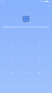

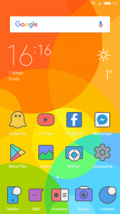

  3. Znalazłem błąd, który występuje w ROMach xiaomi.eu Stable (8.1.1.0) i Dev (7.1.19) na telefon XRN3Pro. Błąd ten nie występuje w Global Stable (8.1.1.0). Polega on na tym, że obojętnie jak zmienię wygląd ikonek w motywach to ikonka Facebooka i Messengera na pulpicie się nie zmieni. Skąd wiem, że to akurat bug a nie wina aplikacji? A no stąd, że obie aplikację mam zablokowane na odcisk palca i gdy włączam którąś z nich to na ekranie ochrony prywatności pokazuje prawidłową ikonkę, taką jak z motywu. Także w ustawieniach widać prawidłowe ikonki, takie jak powinny być, tylko właśnie nie na pulpicie.
