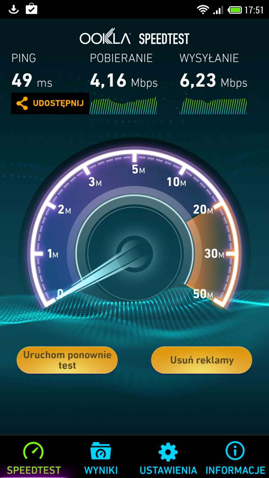

Dobra... router przełączony na 5Ghz zmieniony tryb kanałów z "automatyczny" na manualny, czyli kanał "36" i dopiero wtedy telefon wykrył sieć w pobliżu. Potem było już z górki, normalna prędkość powróciła. Dzięki wielkie Acid
Rozumiem... Gdy jutro wrócę to tak zrobię i przetestuje też połączenie u znajomych na innym routerze zobaczymy...
Pobieranie 1,5 GB gry ma trwać pół dnia? Nieee to nie może być normalne, a poza tym pobieranie czego kolwiek z internetu też się ślimaczy Teraz zastanawia mnie dlaczego telefon nie widzi sieci gdy przyłącze się na 5 GHz?
Rozumiem, ale pobieranie apek z Google Play nigdy nie zawodziło, myślę że są dobrą stroną wysyłającą a próbuję już od 2 dni coś pobrać większego i nic. Opcję "szybkie pobieranie" też sprawdziłem w obu wariantach i bez zmian... myślę, że trzeba coś przestawić w routerze tylko co to może być? Dokładnie masz rację mieszkam w bloku... próbowałem z siecią 5Ghz i Mi-3 nie widział wtedy mojej sieci wifi, uznałem że nie obsługuje 5 Ghz...

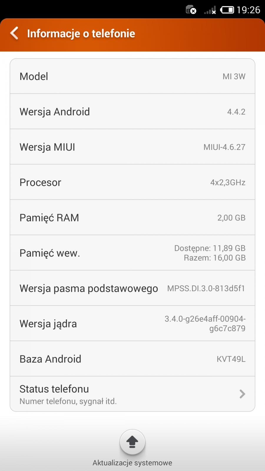

Piszę niestety z kolejnym problemem, pobieranie plików z internetu lub aplikacji z Google Play na moim MI-3 jest bardzo spowolnione. Internet w domu to UPC 60 MB/s a pobieranie czegokolwiek na telefonie odbywa się z prędkością na oko 0,5 MB/s, a powinno mniej więcej wynosić 5-6 MB/s. Poniżej zrzuty ekranów informacji o wifi i speedteście internetu. Dodam jeszcze, że próbowałem w ustawieniach samego routera obniżyć poziom zabezpieczenia lub zasięg wifi z "n" na mieszany b/g/n, lecz to też nic nie pomogło. Proszę o pomoc
