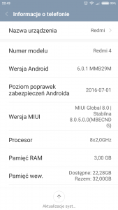

  6. To może być rozwiązaniem mojego problemu w niedziele jak wrócę do domu spróbuje to zrobić i sprawdzić. Dzięki Tylko teraz bardzo zaniepokoiło mnie to co koledzy wyżej napisali, że mam dziwny system... i jest do wymiany. Jako, że nigdy nie grzebałem w taki sposób w telefonie to troszkę mam obawy czy wszystko zrobie właściwie i nie uszkodzę telefonu w jakiś sposób. Bo raczej na tym systemie nie powinienem zostać?
  7. Aha czyli zapewne tu jest problem, syfmiui jak to nazwaliście a nie sprzętu. Czyli teraz moim kolejnym krokiem to format telefonu przez te miflash? i wgranie tego Redmi 4 Prime Latest Global Stable Version Fastboot File Download
  8. Rozmawiałem teraz przez ponad 1 h przy sieci 3g-4g (dalej myślę, ze to ma jakieś powiązanie) i nie miałem żadnych problemów) hmm jak myślisz w takim razie moge wykluczyć problem sprzętowy? Na dole screen z informacją o urządzeniu, nie znam sie na tym jeszcze dostałem telefon juz z wgranym systemem
