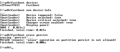

    Spróbuję i zobaczę... Nope, wywala po drodze ten sam komunikat i flashuje kolejne pliki... Czy ktokolwiek jest tutaj z redmi 3s 3/32 i odblokowanym bootloaderem i może spróbować przeflashować tą partycję? Może ten cały model tak ma...

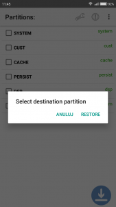

    Używam minimal, spróbuję znaleźć full, masz może linka? Dodam też, że apka Wanam partition backup and restore nie widzi żadnej partycji do odtworzenia, jednak ze zrobieniem backupu nie ma problemów...

    No właśnie ciężko powiedzieć, bo zmiana romu nic nie da. Flashowanie przez MiFlash nie flashuje partycji persist, nic się z nią nie dzieje. Jeżeli w jakiś sposób się uszkodziła, to teraz nie wiem jak mogę coś z tym zrobić. Uszkodzenie sprzętowe też może być, niestety z gwarancji raczej będą nici, bo dawno temu trochę zalałem telefon, jednak wszystko działało przez parę tygodni bez problemu. A telefon z ibuygou, więc nie wiem jak MiCenter na to spojrzy... Trochę to dziwna sytuacja, bo tak na prawdę to wygląda jakby bootloader nie był do końca odblokowany, chociaż próbowałem już zablokowania, wgrania softu na nowo miflashem, a potem ponownego odblokowania. Bez efektu, dalej nie mam dostępu do tej partycji.
