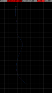

  1. Telefon kupiony na miejscu w Chinach przez znajomą. Jedyne co mam to paragon po chińsku. Wydaje mi się, że stało się to w wyniku upadku z niewielkiej wysokości ( max pół metra ). Mimo, że cały czas jest w etui i brak na nim śladów uszkodzeń, prawdopodobnie wewnątrz coś się podziało. Wcześniej działało wszystko poprawnie.
  2. Albo nauczyć się z tym żyć. Choć trochę to utrudnia użytkowanie. Wymiana ekranu to pewnie spore koszty.
  3. @Ari93 Niestety masz rację. To wina dotyku, nie działa około 0,5cm od góry ekranu. Wcześniej działało wszystko wiec musiał sie uszkodzic w trakcie uzywania.Pewnie jedyna opcja to wymiana dotyku ?
