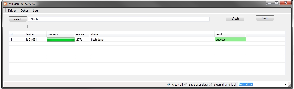

No i kolejna zagadka. System wstał pięknie, ale mam "brak usługi" dla obu kart SIM :/ android 5.1.1 MIUI: 6.12.29

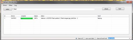

Odłączyłem, czas liczyło dalej, jakby w ogóle nie "chwyciło". Po ponownym podłączeniu - taki obrazek:
Cześć, ile czasu może trwać flash Redmi2? zegar wybija już prawie 3000 sekund, pasek postępu doszedł do końca, ale nic się nie dzieje. Pomożecie?
