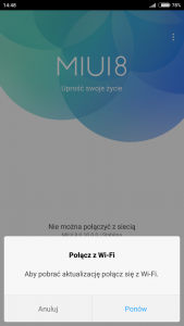

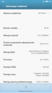

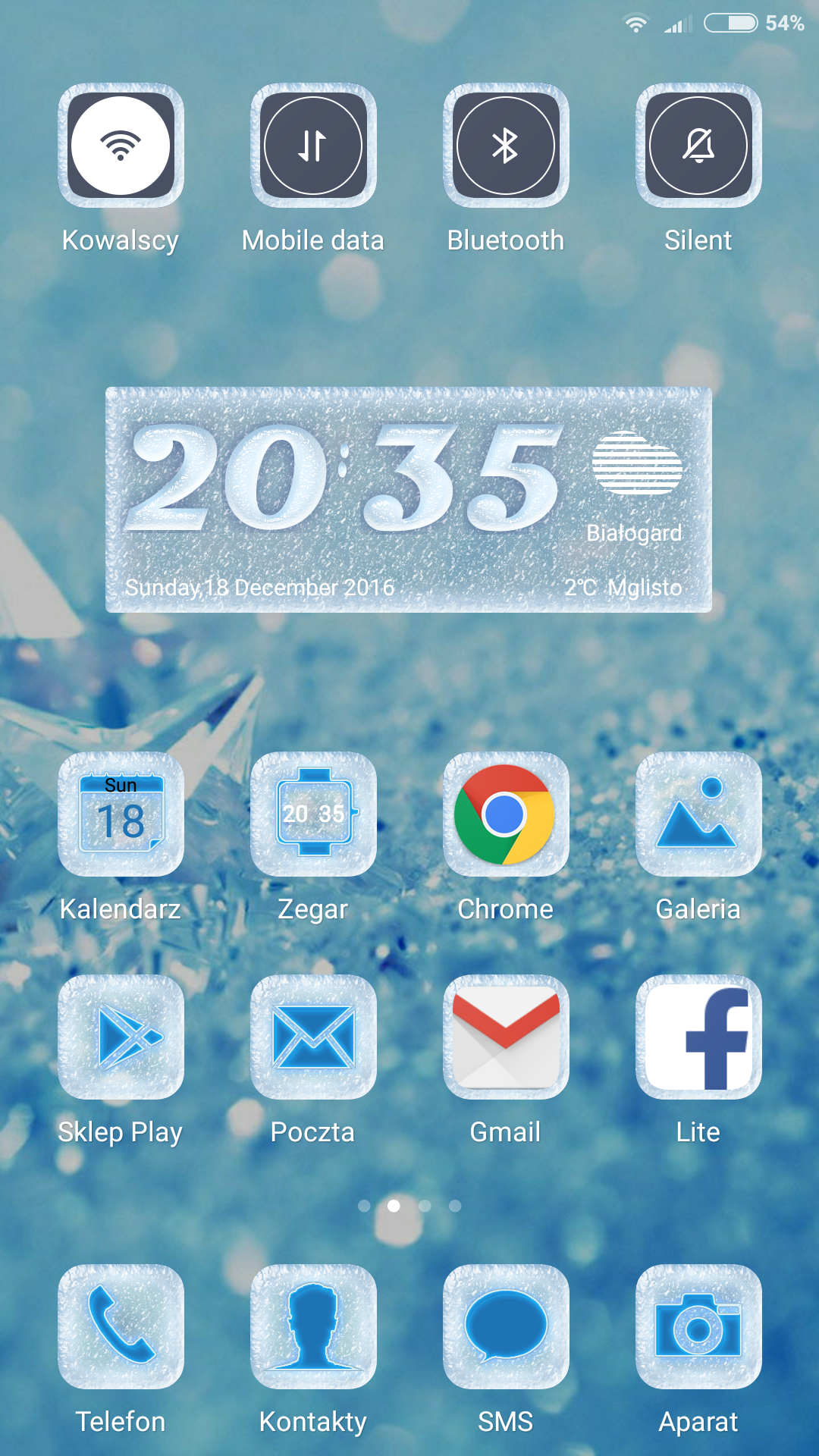

  12. Witam, Właśnie stałem się szczęśliwym posiadaczem Mi5s. Telefon kupiony z importu z dalekiego wschodu... No właśnie, sprzedawca zapewniał mnie, że ROM w telefonie, to będzie wersja bez aktualizacji online (wersje chinska multi language) nie wersja globalna. Ale wydaje mi się, że jednak dostałem wersje GLOBAL z możliwością aktualizacji online i nie bede musial zmieniać systemu. Jednak zauważyłem, że wiele opcji jest jednak nie przetłumaczona (np. Funckje na pasku, czy dni tygodnia w zegarze), co raczej jest charakterystyczne chyba dla chińskiej wersji multilanguage. Załączam zdjęcia ekranu. Czy kotś mi pomoże w tej sprawie? Czy jednak będę musiał zmienić system, aby mieć normalną wersje Global z możliwością aktualizacji online i wszystkimi funkcjami? Z góry dziękuję.
