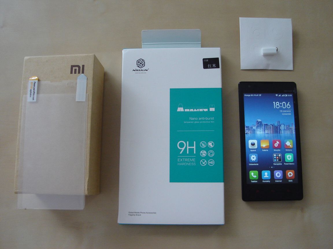

Witam Na sprzedaż mam używany 2 tygodnie Xiaomi Redmi 1S. Telefon kupiony na aliexpress u Goldway, wgrany rom MIUI Polska. Ma jeszcze fabryczną folię na ekranie. Do tego jest szkło hartowane na ekran Nillkin oraz Mikey w kolorze białym. Jest też folia na ekran dołączona do telefonu przez sprzedającego, ale nie zakładałem. Cena za całość: 570 zł + 10 zł koszt wysyłki, do wyboru Poczta Polska lub Inpost, na życzenie mogę wysłać też kurierem. Jak ktoś będzie chciał, mogę dorzucić pokrowiec - wsuwkę w którym był noszony, za 20 zł. Możliwość sprzedaży samego telefonu bez szkła i/lub Mikeya, cena za sam telefon bez dodatków 530 zł + wysyłka. Wszelkie pytania - przez PW.

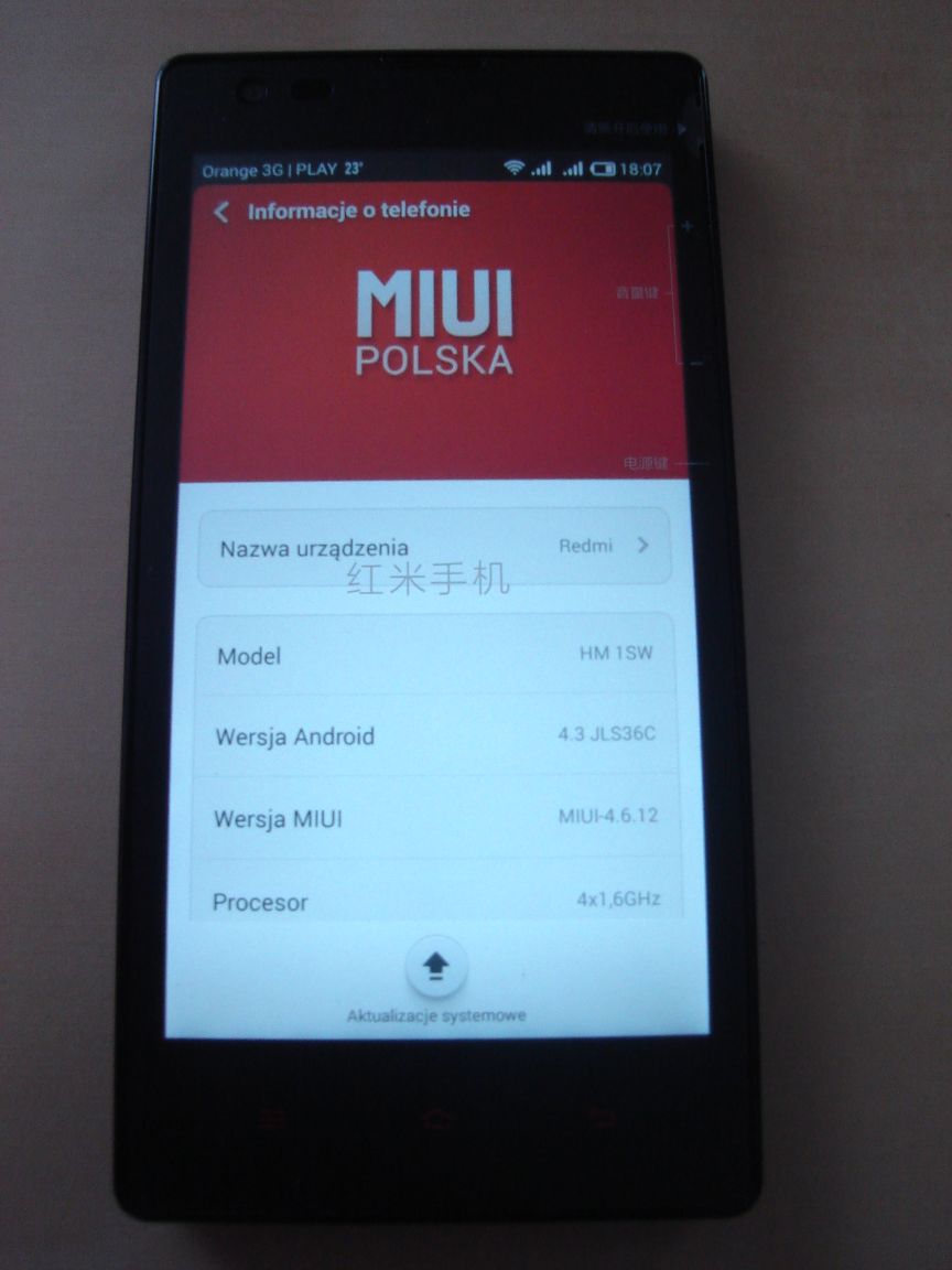

No i właściwie macie rację, przy włączeniu Dane (bo zazwyczaj korzystam z wifi, z neta przez 3G rzadko), 3G wskakuje od razu. Czyli wszystko jasne. Bug z odtwarzaczem widzę że zgłoszony na angielskim forum MIUI. @kleryk88 - no właśnie telefon swojej funkcji nie spełnia, jeszcze mi się nie zdarzyło żebym w pracy wiedział, że ktoś się próbuje dodzwonić, taka ta wibra rewelacyjna Na innych telefonach Xiaomi też takie dziadostwo? (pytanie do tych co mieli porównanie między Red Rice a dowolnym innym modelem) -

W nocy mi na 3G nie zależy, w nocy się śpi Ale jeśli telefon jest w zasięgu 3G, to czemu z niego nie korzysta nawet mimo wymuszenia tego w ustawieniach? Nie przełącza się na 3G przy wykonywaniu/odbieraniu połączeń (w ustawieniach cały czas wymuszone 3G). -

Utworzenie własnego profilu w opcjach zasilania nic nie dało - player zatrzymuje się, co ciekawe przeskakując do momentu od którego zaczęło się słuchanie utworu. 3G traci się po kilku godzinach nawet gdy w opcjach jest wybrane "Tylko sieci 3G WCDMA". Gdy znów ręcznie się poprzestawia, 3G jest (3-4 kreski, więc sygnał sieci dobry). Zastanawiam się jeszcze odnośnie wibracji, czy nie da się np. dla przychodzącej wiadomości sms ustawić tak, by wibracja zadziałała 4 razy, a nie 2 razy krótko jak teraz, ale to już pytanie do osób siedzących w tym całym MIUI. Czas się chyba przeprosić z Lenovo A760, na dniach dostanę przednią szybkę, wymienię a 1S najwyżej pójdzie do ludzi. -

Witam Użytkuję już od nieco ponad tygodnia Redmi 1S i ogólnie telefon sprawuje się dobrze, jednak mam też parę pytań. Pierwsze dotyczy 3G, po zainstalowaniu polskiego MIUI zauważyłem, że telefon wyświetla przez parę godzin nazwę sieci (Orange) razem z 3G, po paru godzinach już nie. Po piątkowej aktualizacji było to samo. Wczoraj wieczorem ręcznie na chwilę wymusiłem korzystanie tylko z sieci 3G, a następnie przełączyłem z powrotem na "preferowane sieci 3G" i znów to samo - w nocy jeszcze 3G, wstaję rano - już nie. Dodam że jadąc do sąsiednich miejscowości tam bez problemu 3G łapie i wyświetla, mimo że w moim mieście nie. Czy to jakiś bug, czy pozostaje ręcznie wymusić łączenie się tylko z 3G? Drugie - to wibracje w telefonie. Obecnie można powiedzieć, że wcale jej nie ma. Jest tak słaba, że mając telefon w kieszeni, nawet się jej nie poczuje. A pracując w hałasie, z ochronnikami słuchu, wiadomo że nie ma opcji usłyszeć dzwonka, tak więc wibra pozostaje jedynym ratunkiem. Czy istnieje możliwość "podkręcenia" wibry w oprogramowaniu, tak by stała się w miarę użyteczna, czy już po prostu taka jest i nic się z niej więcej nie wyciśnie? Trzecie - odtwarzanie muzyki będąc w tle, wyłącza się przeglądając np. Galerię czy smsy. Nie wiem czy ktoś to jeszcze zauważył. I czy da się się poustawiać tak listę odtwarzania, by nie sortowała utworów alfabetycznie, a po kolei tak jak są w katalogu ponumerowane? Tak poza tym - telefon działa sprawnie, nie zacina się, nie zawiesza i nie grzeje. -
