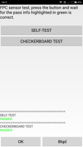

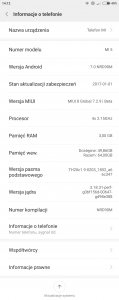

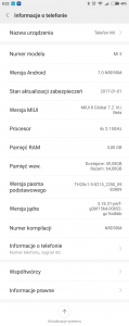

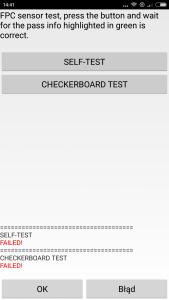

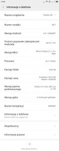

  9. Dziś znów podjąłem "kilka" prób wrzucałem global dev romy w różnej kolejności nawet oczywiście z clean all(próbowałem i bez tej opcji) i nie pomogło. Dostrzegłem też że na androidzie 6.0 w Diagnostyce w testach wywala błąd od tego czytnika, a w 7.0 już nie. Zainstalowałem któraś wersję romu z 6.0 i zrobiłem normalnie aktualizację z poziomu telefonu do tej najnowszej 7.2.16(bo jest w niej jakiś tam fix do czytnika) i straciłem już nadzieję. Zablokowałem bootloader i poddaję się, muszę zrozumieć że mój telefon nie ma tej funkcji, miał ją dwa dni dopuki nie zrobiłem aktualizacji... ^^ Tutaj zrzuty z 6.0 A tutaj z najnowszego romu z 7.0, dodam tylko że na poprzedniej wersji romu z androidem 7.0(bez tego fixa czytnika) też nie wywalało błędu.

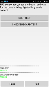

  10. Dziś zrobiłem reflasha do najnowszej wersji z opcją clear all, nie pomogło. Myślicie że jest to uszkodzenie fizyczne? Da się to jakoś sprawdzić? Telefon nie upadł, nie zdąrzył się zakurzyć przez dwa dni użytkowania, ani nie miał żadnej styczności z wodą, no nic się z nim nie stało. Ot tak sobie opcja czytnika znikła... Załączam zdjęcia z testu i wersją romu.
