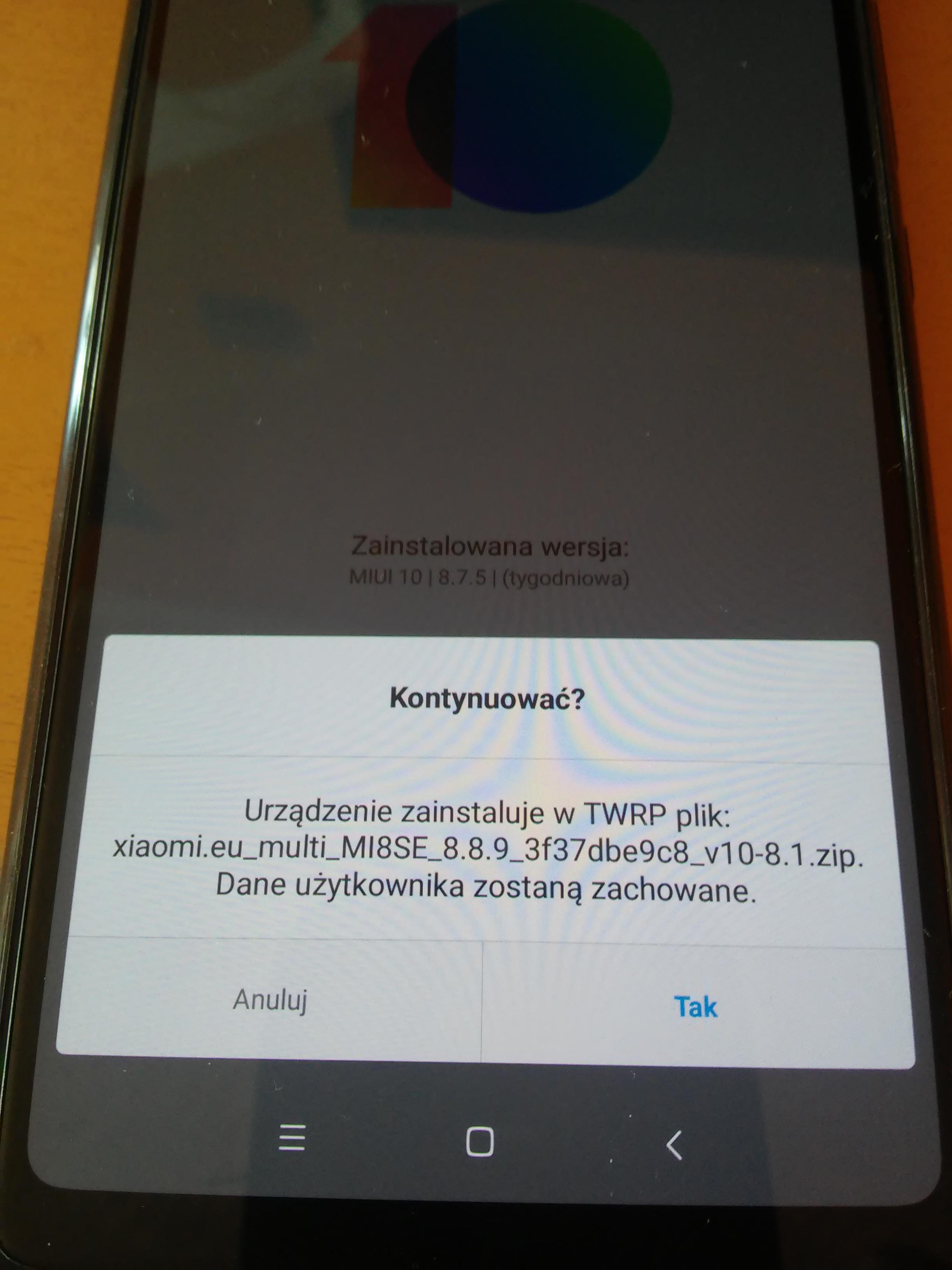

  9. Witam Jak w temacie, po ściągnieciu aktualizacji i naciśnięciu przycisku instaluj wyłączył się i teraz cały czas widnieje obraz FASTBOOTa nie daje nic wyłączanie na przyciskach pojawi się cały czas to samo. Jak to teraz ugryżć ?

  12. Daję TAK wyłącza się i odpala na nowo i to na tyle nic nie instaluje

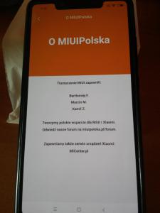

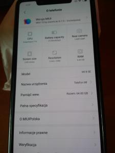

  14. Możliwe jest ze wgrali soft pod MI8 zamiast MI8SE ? będzie działać ? Teraz zauważyłem jak wejdę w aktualizacje i naciskam Sprawdz... mam komunikat że jest to najnowsza wersja, patrząc na forum to tak nie jest
  15. goldway już wgrał miui Polska chyba że spartaczyli Jeśli jest wgrany miuiPolska i chcę wgrać nowszą wersję (nie da się zrobić aktualizacji) muszę wpierw wgrać soft China ?
  16. Kupowałem na Ali od Hong Kong Goldway z czego jest to już mój 3, Redmi Pro miało tylko język Angielski i Chiński i tu się bardzo zdziwiłem że ten mi8 ma wgrane MiuiPolska. Czyli problem po stronie mechanicznej odpada raczej ? pozostaje wina softu.
