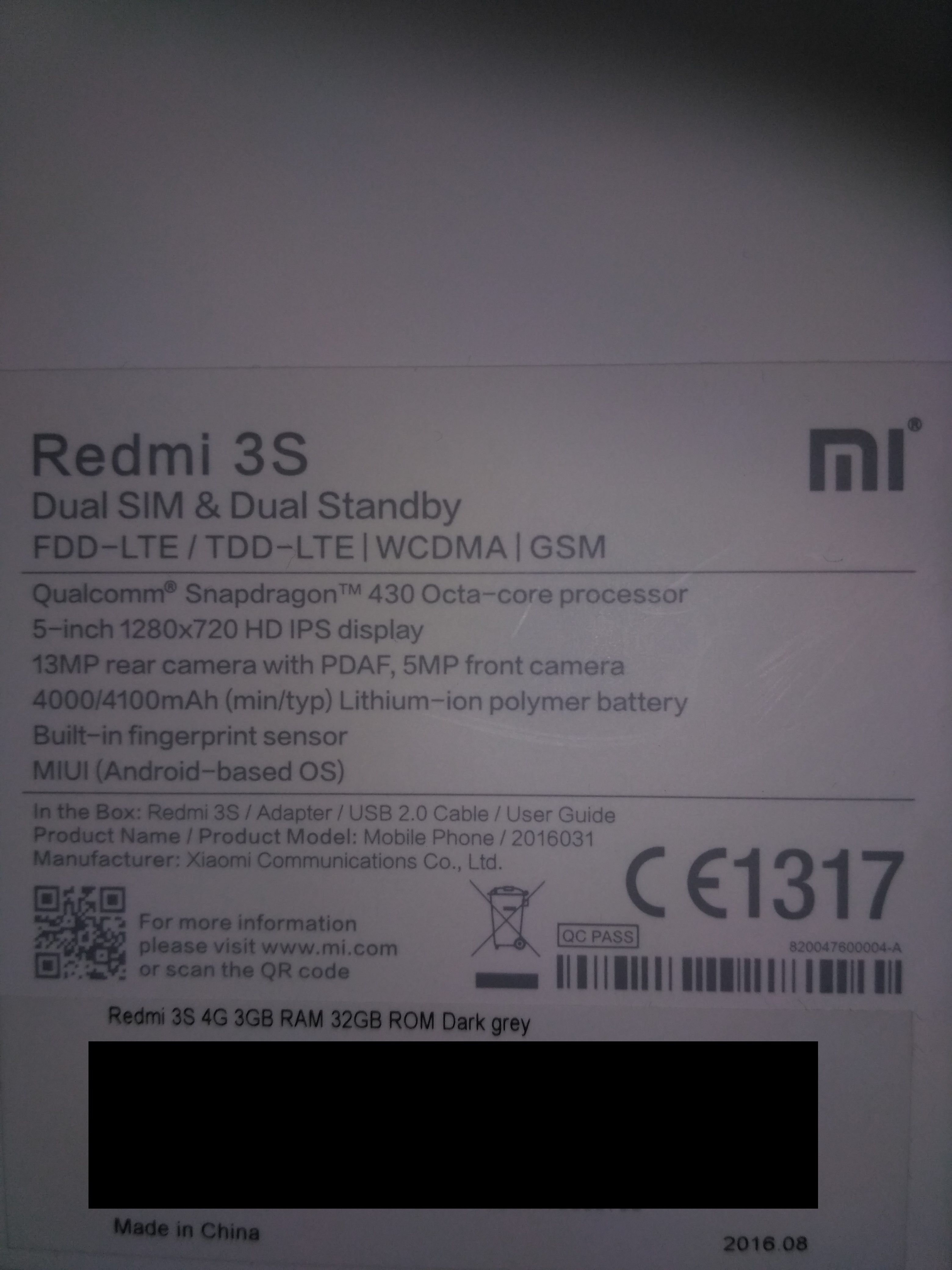

    LTE 800 w Redmi 3S
    Tak też i u mnie jest napisane. Sprawdzałeś to jakoś bo według tej strony nie obsługuje: http://pdadb.net/index.php?m=device&id=10423&c=xiaomi_hongmi_3s_4g__redmi_3s_dual_sim_td-lte_16gb_2016031 i tej też: https://www.frequencycheck.com/models/Ak5BM/xiaomi-hongmi-3s-4g-redmi-3s-dual-sim-td-lte-16gb-2016031
  5. Tommik
    LTE 800 w Redmi 3S
    A pudełko wygląda tak :
