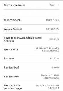

  2. Od zeszłego czwartku jestem posiadaczem Redmi Note 3 PRO PRIME (zakupiony u Hong Kong Goldway). Do dzisiaj wszystko było ok, z tym że jak podłączyłem ładowarkę to z czasem zaczęło ubywać baterii. Z 70% spadło do 68%, zmieniłem więc kabel a następnie ładowarkę. Procent naładowania baterii nadal spadał. Podłączyłem miernik (przejściówkę na USB), która pokazuje, że telefon bierze tylko 0,11 Ampera. Wyłączyłem telefon i nie chciał się już włączyć - mrugała czerwona dioda. Po odłączeniu kabla USB i odczekaniu kilku minut telefon zaskoczył. Jednak dalej się nie ładuje. Z softem nic nie robiłem, telefon jest w dokładnie takim samym stanie jak go odebrałem (zrzut w załączniku) Teraz pytanie co z tym można zrobić, mam jeszcze 60% baterii. Czy to jest błąd programowy czy mam wadliwy egzemplarz?
