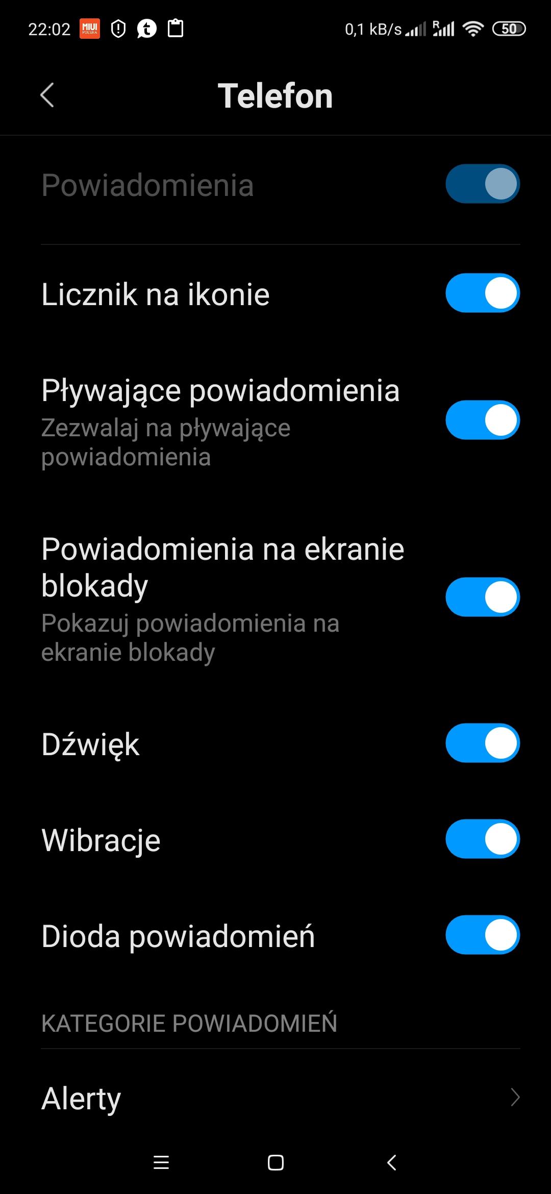

@mariusz.ur Nie mam tam aplikacji telefon. Jest Kontakty i Dialer ale nic o wyświetlaniu nad innymi aplikacjami nie ma -

Są jeszcze Kontaky i Dialer,ale tam to samo... -

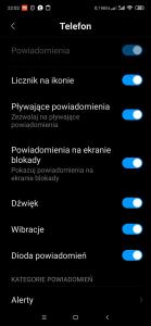

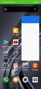

Dobry wieczór. Od kilku dni zmagam się z dziwna przypadłością... podczas gdy ktoś do mnie dzwoni nie pojawia się ekran połączenia...jedynie w górze ekranu pokazuje połączenie,ale muszę "ściągnąć" połączenie na dół i dopiero mogę odebrać telefon. Obecnie mam zainstalowane Miui 10.9.8.1(tygodniowe),ale dzieje sie to również na stabilnym... Ciekawe jest ,że swieżo po wgraniu romu nie ma tego problemu...dopiero z czasem np. drugiego dnia się pojawia problem... -
