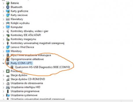

  2. Jeżeli podłączam kabel do telefonu i do USB w laptopie, nic nie naciskam w telefonie. Ale w laptopie odrazu wygrywa urządzenie -> końcówka urządzenia 900E ??

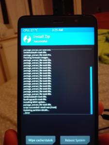

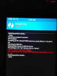

  4. To wyżej to pierwszy post,ze starego tematu. Odzywa się do mnie użytkownik Redmi2 : "Bo wgrywasz zly rom pobrales rom pod redmi 3 czyli ido czyli HM3 a Twoj to kenzo czyli redmi note 3 czyli HMNote3pro" Znajduje poprawny room. xiaomi.eu_multi_HMNote3Pro_V8.0.5.0.LHOCNDG_v8-5.1.zip -Redmi daje lajka że dobry. Wszystko idzie w dobrą strone -> Naciskam Reboot System i... kupa. Telefon miga czerwoną diodą, Logo Mi wyświetla się, gaśnie i tak w kółko. -Telefon mogę uruchomić do fastboot'a -Niestety na kompie jak chce wgrać obraz wywala mi -> -Mi flash widzi tak -> Proszę o wyrozumiałość i pomoc. Pozdrawiam Michał

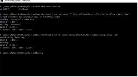

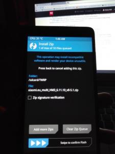

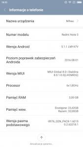

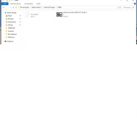

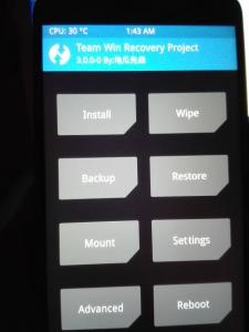

  7. Witam ponownie forumowiczów. Po zamieszaniu z moim telefonem. (Kupiłem na geekbuying-nie mieli fizycznie-oddali kasę i kupiłem ponowne na gear best). 1.Tak "wygląda telefon" -zdjęcie 1.". 2. Chciałem wgrać MiuPolska(nie wiem po co, czy mi to potrzebne ) 3. Napisałem do Xiaomi prośbę o odblokowanie bootloadera. 4. Po podpięciu MiUnlock- "No need to unlock this device "- wiadomo,przed tym problemy ze starami ale forum przeszukane,wszystko działa. 5. Najgorsze, nie ogarniam tych plików a może telefonu jakiego posiadam. Kupiłem - XIAOMI Redmi Note 3 Pro - ale jak szukam później w plikach recovery twrp to głupieje RN3P no ale pliki są na andka 6.0 a ja mam 5.1.1. I już nie wiem sam. Poszperałem ,POCZYTAŁEM-> spróbuje. 6.Fasboot-> Twrp Kenzo -jedziemy-załącznik "zdjęcie 2"- no działa. 7. Telefon się odpala-zdjęcie 3" -> reboot-> reboot recovery ! 8. Widze telefon na kompie - (4 fotka)- przesyłam miupolska(chyba karwa złe) do twrp. 9. Na telefonie daje install podaje źródło->załącznik (fota 5) (nic nie zaznaczam) daje swipe iiii..... 10. .... dostaje takie coś ... załącznik (fota 6) -tak umiem czytać-> "This package is for "ido" devices, this is a 'kenzo" Czy możecie pomóc, już dalej nie wiem co robić i który plik i jak wgrać czy twrp jest złe czy miuPolska nie to wgrywam. Mój pulpit wygląda jak huragan, telefon na szczęście jeszcze działa. Męczyłem się już chyba 3 dzień, xiaomi,konto,strowniki, słowniczek, co i jak i po co, później twrp .img nie czytało, później kenzo, źle wypakowane, później dwa razy, ajjj nie wiem już sam. Leże i łzy same lecą na klawiature....żartowałem. Pomóżcie
