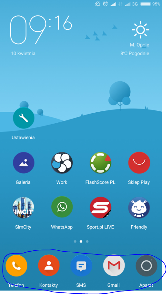

Cześć Miałem w docku 6 ikon. Ostatnio przez przypadek jedna ikonę wysunąłem i nie jestem teraz w stanie jej dodać. Czyli w tym momencie ma 5 ikon w docku a było 6. Czy znacie jakąś możliwość abym ponownie mógł dodać 6 ikonę? Jak wysunę 5 ikonę to mogą ją dodać. Znalazłem tylko jakiś stary poradnik v4 w którym pisze ze jest mozliwosc dodaniu 6 ikon. Czy to sie teraz zmienilo? https://miuipolska.pl/miui-v4-poradnik-dla-poczatkujacych/ Wersja Miui 8.3 by xiaomi.eu 7.3.9
