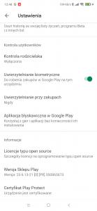

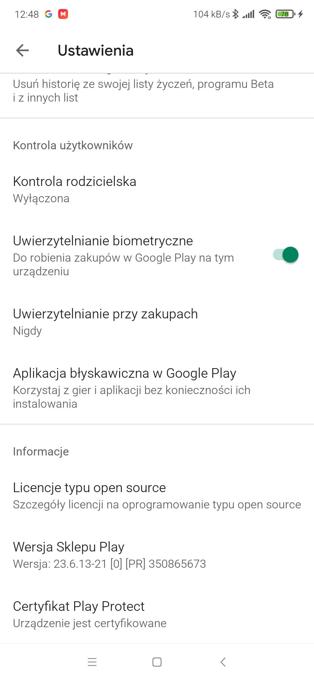

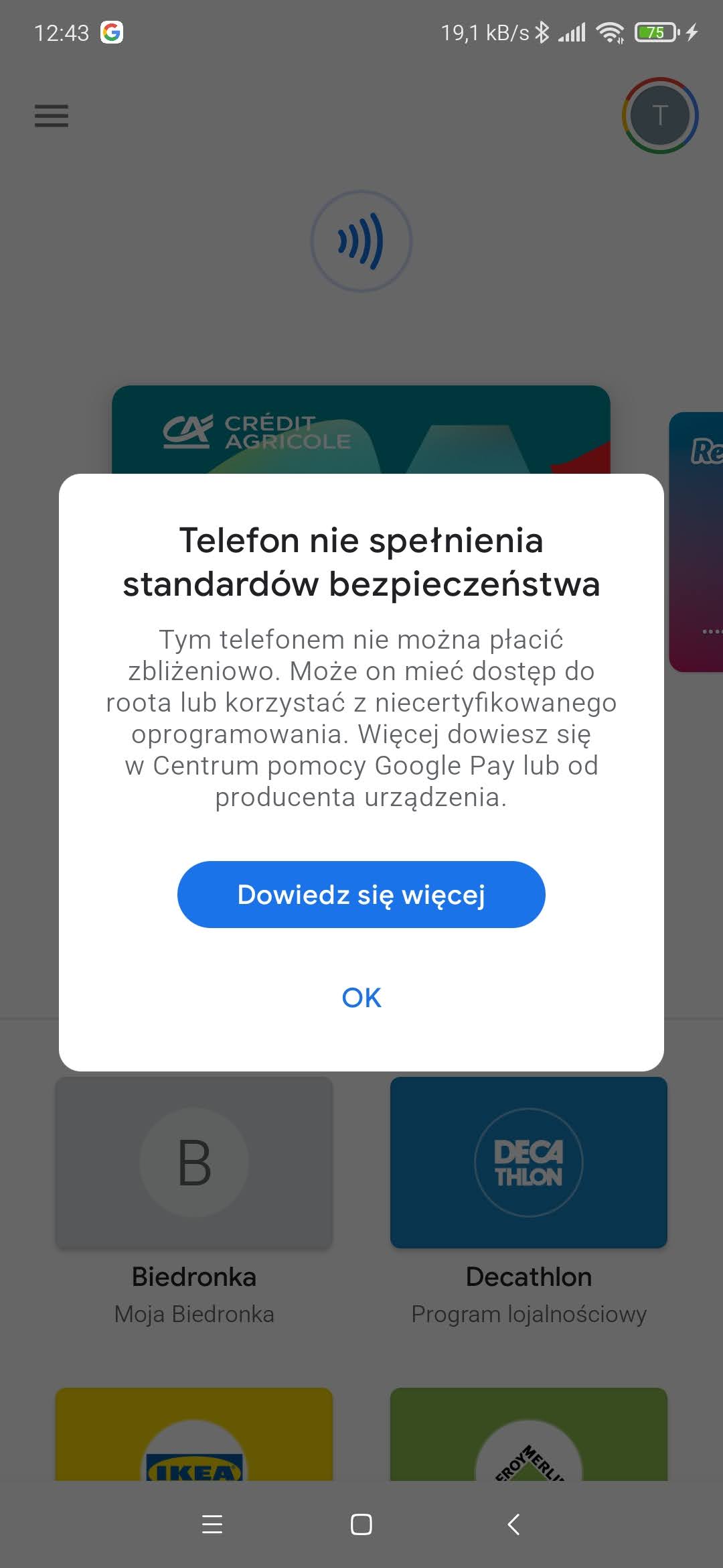

  1. Bry, spotkał się ktoś z takim problemem. Jakiś czas temu pojawił się komunikat, żeby sprawdzić certyfikat Play Protect. Ale płatności przechodziły normalnie. A teraz ni huhu. Ma ktoś jakiegoś pomysła? Reset do fabrycznych ?

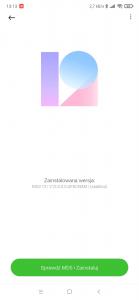

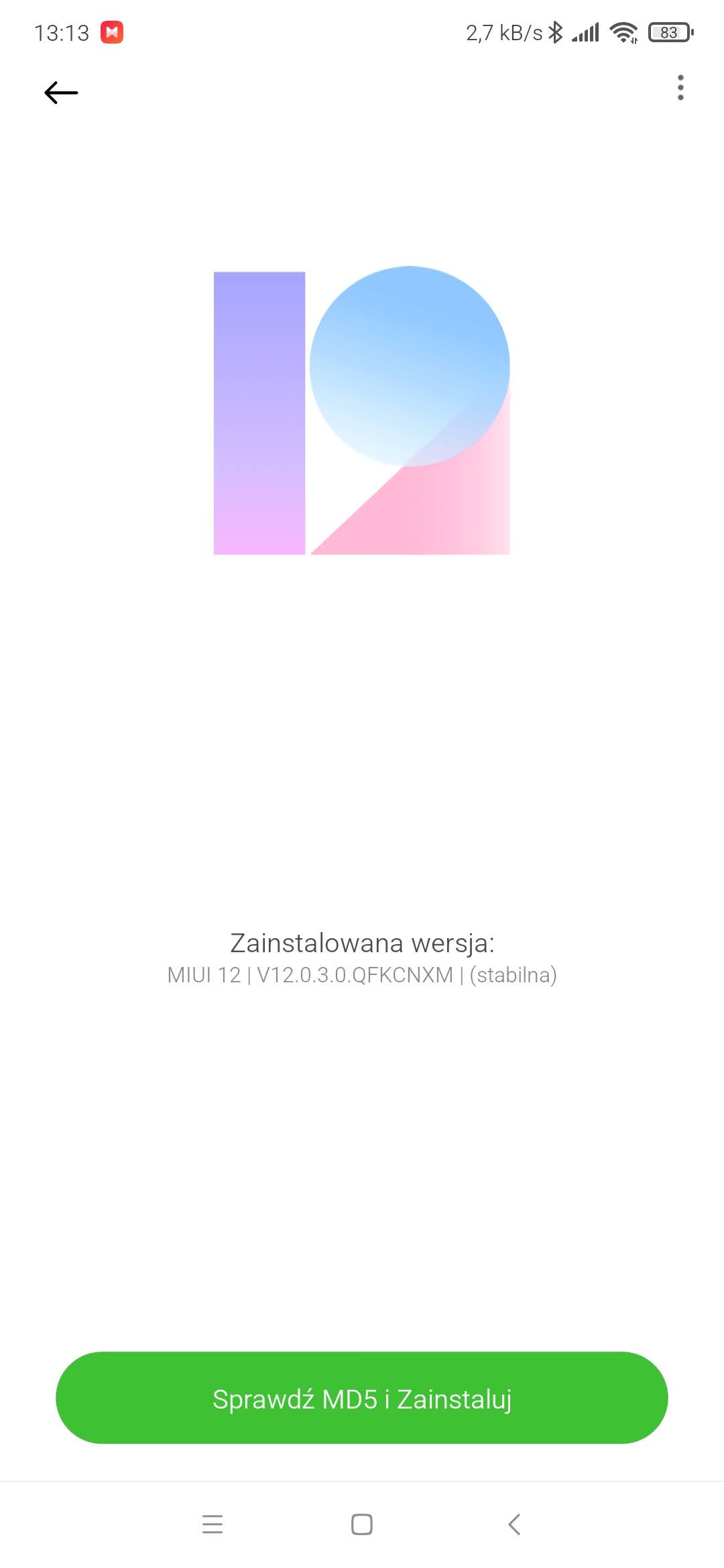

  9. Ok, już piszę jak się sprawy mają. Odblokowałem bootloader, wgrałem wschodniego DEV'a, dociungłem ROOT'a, zainstalowałem FLASHIFY -> TWRP-> MIUIPolska Tymsamym tracę ROOT'a. Telefon dostał "letkiego pie#%^ca", objawia się to ciągłym komunikatem o błędzie usług "wujka Gugla". Doczytałem coby zrobić WIPE, myślę spoko. Nie ma ROOT'a winc FLASHIFY odpada. Ale od czego jest fastboot. I tu pojawia się mój ZONK :/ Telefon w trybie fastboot po podłączeniu do kompa uruchamia się i tyle. Komenda fastboot devices nie wykrywa go :/
