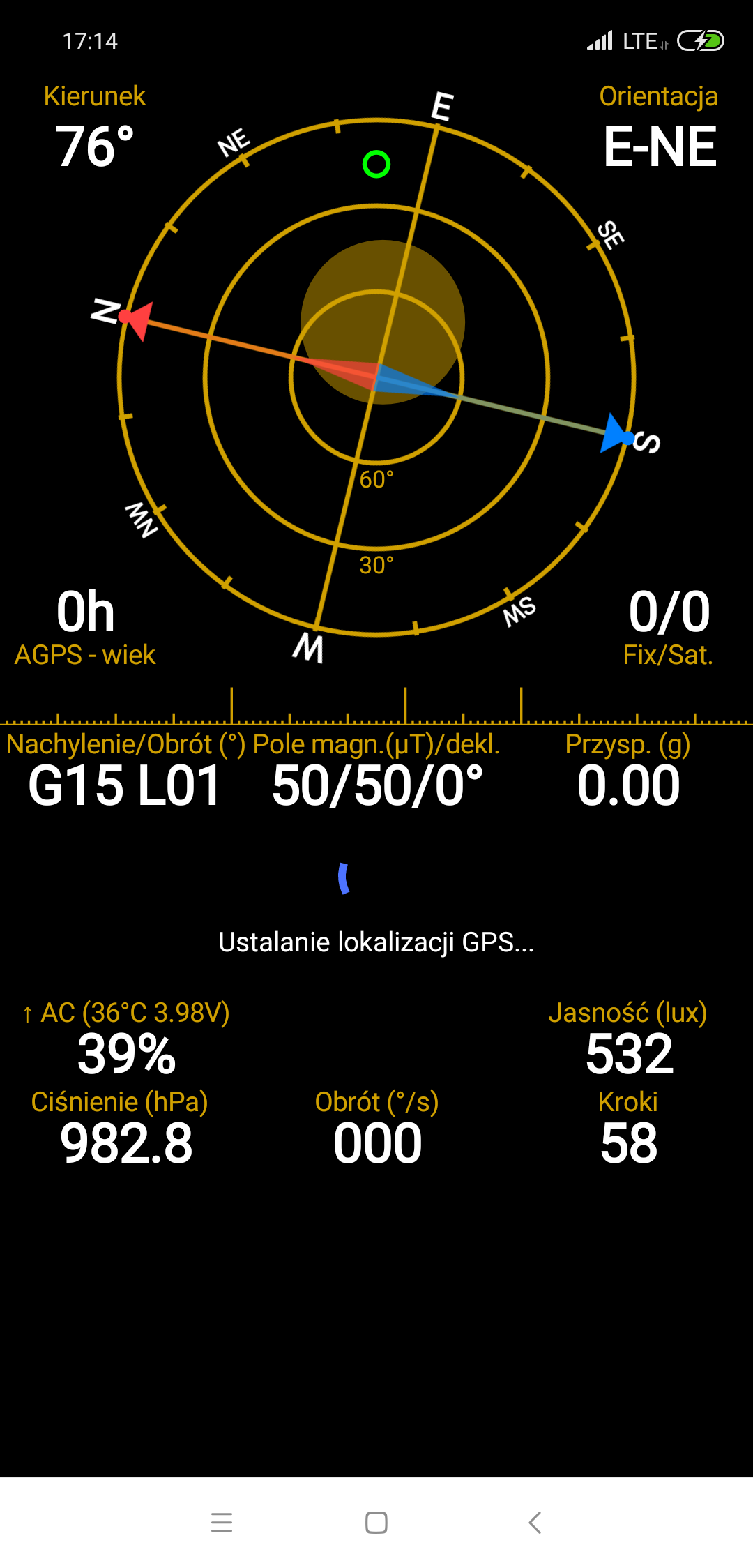

Po aktualizacji rzeczywiście się naprawiło.. ah ten soft :). Generalnie moje pierwsze wrażenia to że na MI8 mam dużo więcej problemów niż z MI5 na którym wszystko od początku grało jak trzeba.
Cały czas na mapie szuka co jakiś czas złapie i przestawia lokalizację... Próbowałem fixa widzi jedną satelitę i cały czas mieli i szuka jak na screenie... Nie wiem czy to nie jakiś problem techniczny i czy nie bd musiał odsyłać :((
Soft też mam xiaomi.eu 8.7.26 Wifi wyłączone dalej oczekuje.. :/

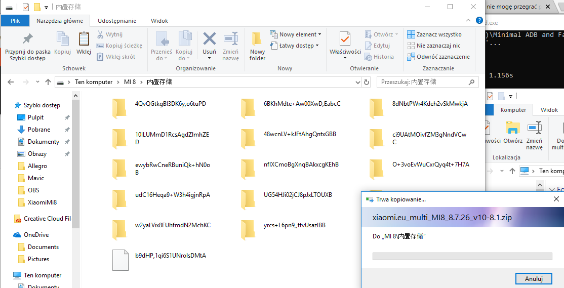

1. Mount > Disable MTP > Enable MTP - nie działa. Próbowałem też odznaczyć opcje "mount system partition read-only". Nic dalej "trwa kopiowanie" bez końca. 2. Próbowałem WIPE> Format Data >Reboot - dalej nie działa. 3. Zrobiłem WIPE > Format Data - bez reboot w momencie że folder telefonu jest pusty. DZIAŁA Generalnie przed instalacją zawartość telefonu musi być goła inaczej nie przyjmuje pliku. Dzięki za wskazówki!
Drodzy, Ide zgodnie z poradnikiem: https://miuipolska.pl/instalacja-miui-2016-2/ Jestem na kroku 4.1 - nie moge przeniesc pliku. Tak to cały czas wyglada(załącznik) Nie da się przegrać pliku będąc w TWRP, jakieś pomysły?
