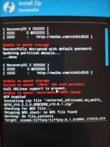

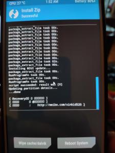

Usunięta, niestety po instalacji telefon wraca do TWRP zamiast uruchomić system. Nie próbowałem go uruchomić jeszcze raz po tym jak wrócił do TWRP, bo może coś jeszcze da się zrobić... Poniżej 3 zdjęcia zrobione z ekranu po instalacji. Czy to już cegła czy jeszcze coś można zrobić? -

No tak, to co najważniejsze to nie wkleiłem. Załączam zdjęcie z ekranu po instalacji. Kacper, bardzo Ci dziękuję, że poświęcasz czas na rozwiązanie problemów z bądź co bądź starym urządzeniem. Mimo wieku szkoda mi go wyrzucić, bo jeśli uda się go zrobić to może jeszcze trochę posłuży mojej mamie -

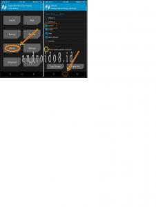

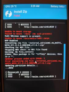

Znowu error. wiedziałem, że łatwo nie będzie ale tu chyba trzeba doktorat mieć... Przypuszczam, że skoro dwa softy nie chcą się zainstalować to znaczy że mogę mieć złe TWRP albo źle coś zaznaczone w którejś zakładce lub nie zaznaczone. Możesz podpowiedzieć co powinno być zaznaczone w zakładce Mount? Znalazłem zdjęcie z zaznaczonymi opcjami ale nie wiem czy takie powinny być zaznaczone i czy jeszcze w którejś zakładce są opcje, które powinny być zaznaczone. -

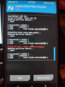

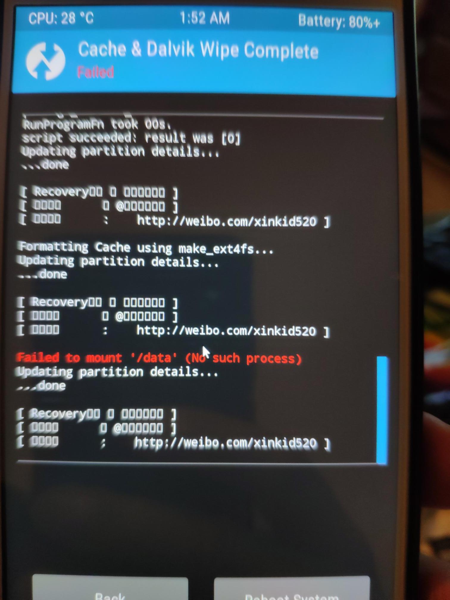

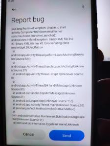

Tak zrobiłem ale po instalacji po kliknięciu Wipe cash/dalvik pokazał się error jak poniżej i po uruchomieniu systemu ekran jest czarny i wyskakują okna Aplikacja przywracania wziąż przestaje działać, google play tak samo. Można rozsunąć belkę i wejść w ustawienia telefonu ale po zakończeniu nie ma pulpitu tylko czarny ekran i komunikaty jak powyżej. Masz może pomysł co z tym zrobić? może wrzucić starsze Miui, a potem aktualizacja? -

Przepraszam, chyba za późno się za to wziąłem. w tym pliku są 2 linijki z tiffany. skasować tylko pierwszą czy obie? getprop("ro.product.device") == "tiffany" || abort("E3004: This package is for \"tiffany\" devices; this is a \"" + getprop("ro.product.device") + "\"."); ui_print("Target: xiaomi/tiffany/tiffany:8.1.0/OPM1.171019.019/V11.0.3.0.ODBCNXM:user/release-keys"); show_progress(0.200000, 10); package_extract_file("boot.img", "/dev/block/bootdevice/by-name/boot"); # ---- radio update tasks ---- -

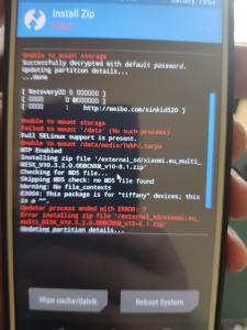

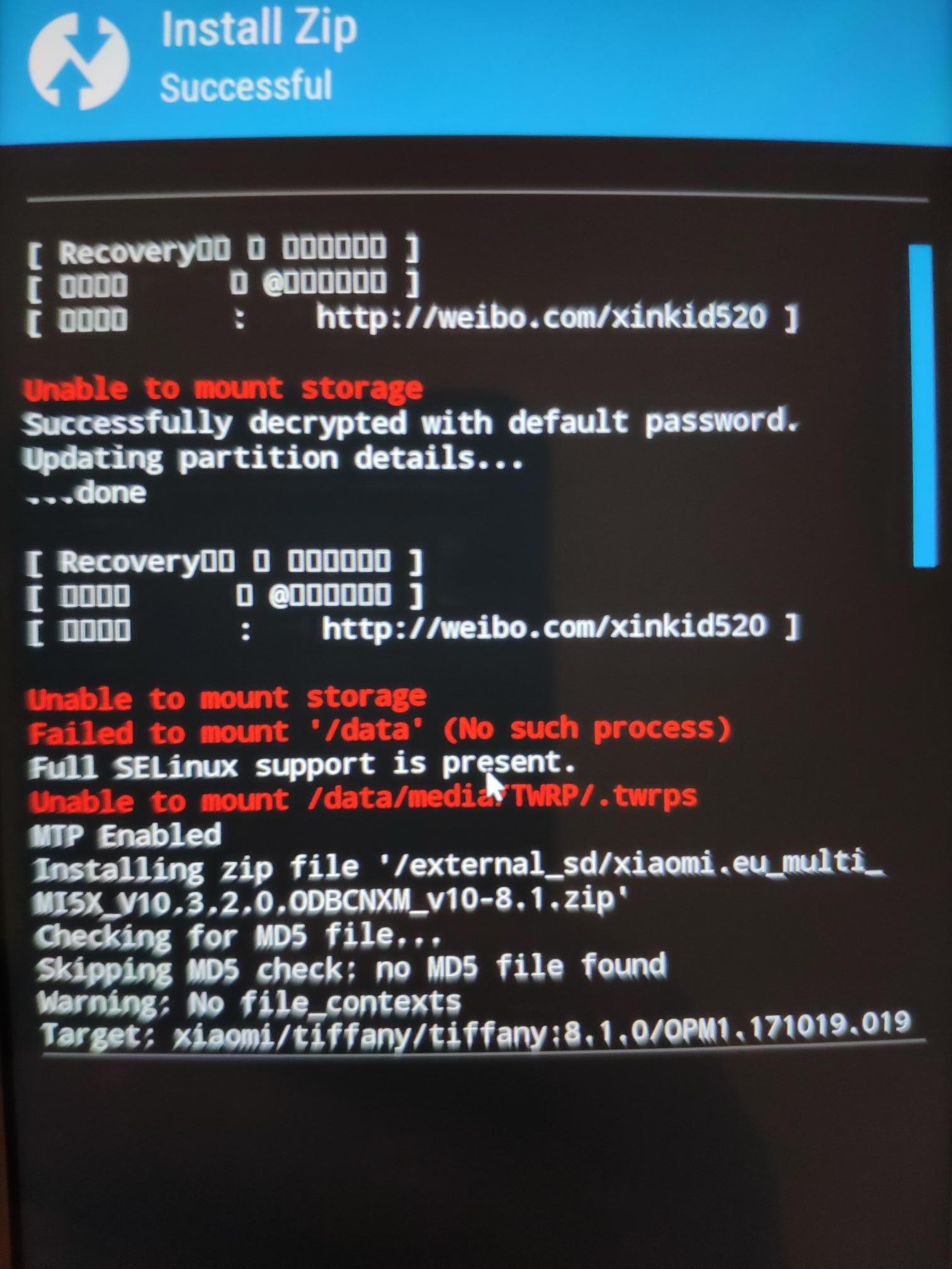

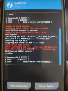

OK, dzięki. Źle zrozumiałem frrancuza, bo użyłem pliku który był do ściągnięcia na samej gorze strony zamiast wyszukać soft dla MI5X. Panowie dalej coś robię źle. Załączam zdjęcie ekranu po próbie instalacji MIUI. Ma ktoś pomysł dlaczego nie mogę zainstalować MIUI ? Robię to wg tego poradnika ale może jest coś o czym poradnik nie wspomina, a powinienem zrobić czy zaznaczyć jakąś opcję w TWRP. Czy przed instalacją powinienem wyczyścić dane jak na poniższym filmie? https://www.youtube.com/watch?v=ysGV_WaVw20 Z góry dziękuję za pomoc -

Coś robię nie tak, bo TWRP zostało zastąpione stockowym recovery, więc żeby zainstalować MIUI z powyższego linka musiałem powtórzyć procedurę instalacji TWRP. wrzuciłem na kartę ściągnięte MIUI ale po instalacji i restarcie telefon nadal ma chińskie oprogramowanie. Przed restartem zrobiłem zdjęcie ekranu i dopiero teraz widzę, że jest error. Czy plik z MIUI powinien być skopiowany na kartę jako .zip czy wypakowany? -

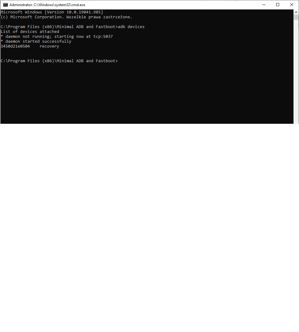

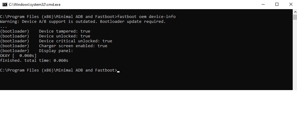

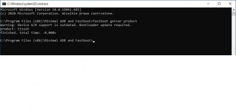

Dziękuję panowie. Sprawdzę jeszcze na innym laptopie. Obawiam się że jeśli nie jestem w stanie sprawdzić wersji bootloadera, bo telefon się resetuje to w trakcie kolejnych operacji też może się to zdarzyć i będzie po temacie... Panowie, zmieniłem port USB i pomogło. Poniżej załączam screeny z ADB. Teraz pytanie - jeśli bootloader jest odblokowany jak w tym przypadku to mogę przejść do zmiany bootloadera na Tiffany zgodnie z linkiem podanym przez Orjona? Czy coś pominąłem?
