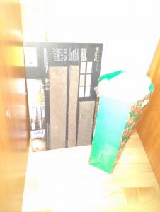

  13. Nie zmieniałem etui, cały czas używam Nillkina Frosted. Nawet córka mi zgłasza ten sam problem prześwietlonych zdjęć. Spróbujcie zrobić zdjęcie z flashem z odległości ok. 0,5 do 1,0m. Ostrzenie przy podświetleniu jest ok, nawet ten krótki podgląd po zrobieniu zdjęcia jest ok, a zdjęcie w galerii prześwietlone. Poniżej przykład, zrobione z poziomu blatu biurka...
  14. Ma ktoś problem z "przepalonymi" zdjęciami robionymi z lampą z niewielkiej odległości? Ale nie makro, tylko powiedzmy od 0,5m do 1,0m. Te bliżej wychodzą praktycznie całe białe. Czasami muszę coś pstryknąć na budowie w ciemnym kącie i normalnie się nie da. Wydaje mi się, że przed wersją 5.8.3 (tą wymagającą legalnego odblokowania) nie było takich problemów...
