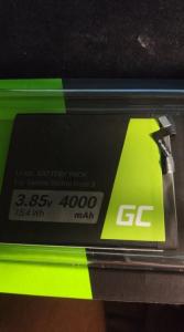

  1. Takie coś przyszło
  2. Czytałem opinie ludzi i w sumie nie ma tragedii. No zobaczę co to będzie, może od razu zwrot zrobię.
  3. W sensie że telefon może się uszkodzić?
  4. Kurczę, zamówiłem już GC... Zobaczy się co to będzie jak nie będzie działało tak jak ma działać po prostu odeśle to i zamówię inne.
  5. Full Wipe tzn Factory reset w TWRP?
  6. No to chyba się skuszę na Green Cella

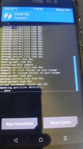

  8. Warte dodania jest to że na stronie archiwum miuipolska nie ma linków stable pod kenzo. Mi się udało znaleźć tu rom stable: https://sourceforge.net/projects/xiaomi-eu-multilang-miui-roms/files/xiaomi.eu/MIUI-STABLE-RELEASES/MIUIv10/ Co by może wyjaśniało fakt że były problemy z tą wersją a szkoda że nie działa. Spróbowałem jeszcze teraz opcji z zainstalowaniem pierw rozwojowej a później stabilnej i pomimo wysypania się tych błędów, update wszedł. Nie wiem czy nie będzie po takiej aktualizacji błędów, bo chyba nie powinno się robić z dev na stable.
  9. UWAGA! Na około ze 30 razy wgrywa xiaomi.eu stable na różne sposoby nie udawało się. Teraz spróbowałem z rozwojową i się udało pomimo błędu unmount of /system failed no such volume. Czyli wychodzi na to że skopany jest rom Stable bo tam wywala wszystkie błędy wymienione wyżej.
  10. ADB Sideload te same błędy.
  11. Tak, normalnie się wgrał i wszystko śmigało.
  12. Po wgraniu Globala i ponownym flashu TWRP problem cały czas ten sam, te same błędy i system nie wstaje. Nie wiem co robić, nie mam pomysłów więcej.
  13. Nie działa.
  14. 3GB. Aczkolwiek kiedyś nigdy nie było problemu przy TWRP. A Global czy China wgrać? Nie zablokuje BL? EDIT: Na RedWolf Recovery również nie działa
  15. Kenzo. Próbowałem na 3.2.3.0 TWRP i problem ten sam. Problem dotyczy tylko xiaomi.eu.
  16. Tak tylko jest
  17. Robiłem wszystko w różnych kolejnościach i na końcu factory wipe. Niepokoi mnie też reboot do recovery że nie przechodzi ponownie do recovery.
  18. Dziś całą noc wisiało i tylko logo mi.com i android na dole. Próbowałem na xiaomi.eu_multi_HMNote3Pro_V10.2.1.0.MHOCNXM_v10-6.0 i xiaomi.eu_multi_HMNote3Pro_8.11.22_v10-6.0. Dodam że inny rom np. Resurrection Remix ładuje się po minucie od wgrania w TWRP.
  19. Witam. Mam problem z telefonikiem. Chciałem wgrać Stable Xiaomi.eu i TWRP pojawia się problem. Pojawiają się błędy: unmount of /system failed no such volume unmount of /cust failed no such volume i czasem: unmount of /data failed no such volume Zaaktualizowane TWRP, sprawdziłem jeszcze stan odblokowania BL i jest ok. Dodam że jak jestem w TWRP i klikam reboot do recovery to nie przechodzi. Prosiłbym o pomoc, chciałbym staruszka zreanimować EDIT: TWRP było też na nowo wgrywane przez fastboot. Problem nadal jest.
