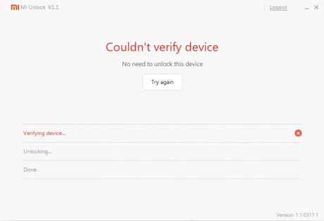

Witam! Od wczoraj próbuję doprowadzić do używalności mój nowy Mi5. Udało mi się odblokować bootloader (z problemami, ale poszło po wrzuceniu najnowszego ROMu Global dev), udało mi się sflashować TWRP, wgrałem też SU i wtedy zaczęły się moje problemy. Chciałem wgrać CM13 (cm-13.0-20161022-NIGHTLY-gemini.zip). Podczas próby instalacji (z poziomu TWRP uruchomionego przez adb fastboot) dostałem bodajże error 7 na tym zakończyły się moje możliwości flashowania. Włączony telefon, po wpięciu w kabel i uruchomieniu adb jest widoczny w device list. Po wejściu w fastboot adb nie widzi urządzenia. Zainstalowałem TRWP apk i przy próbie flashowania czegokolwiek telefon zawiesza się na logo. To samo dzieje się przy próbie wgrania innego MIUI przez App Updater - po reboocie telefon się wiesza. Macie jakiś pomysł jak to rozwiązać? Edit: nie mogę wejść w recovery mode, to w sumie tłumaczy powyższe. Telefon ma odblokowany bootloader, przynajmniej tyle mówi MiUnlock. Co myślicie? -

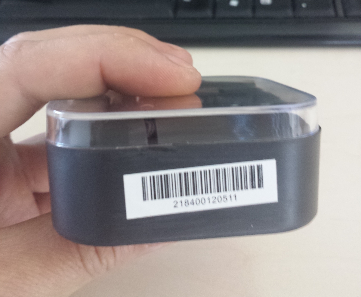

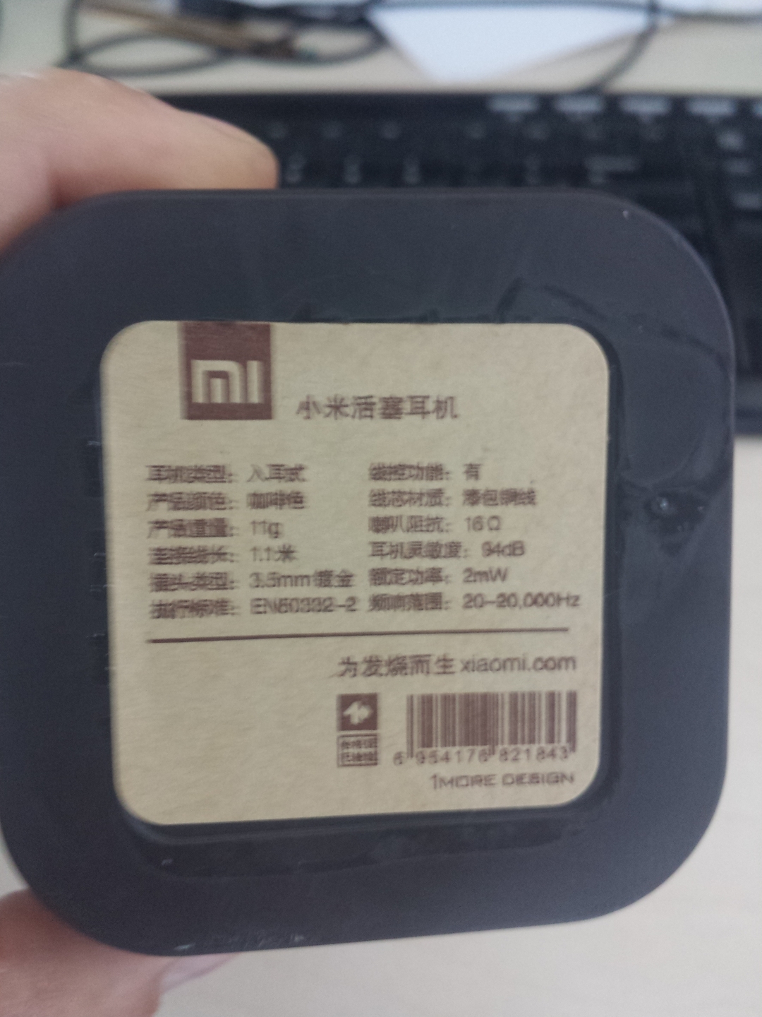

Wg sprzedawcy i opisów w Internecie ten numer powinien być unikalny. Pierwsze zdjęcie ma równie "unikalny" number przy kodzie kreskowym, waga słuchawek to 11g (powinno być 12g). Do tego (już nie wrzucałem zdjęć) gumki są niechlujnie odlane, niespasowane, wszystkie w jednym rozmiarze + parę innych szczegółów napisanych wprost w instrukcjach pt. "jak odróżnić fake Piston 2 od prawdziwych". MAT-COMPANY nawet nie dyskutował z zarzutami nieoryginalności, tylko od razu zaproponował zwrot towaru i przesyłkę zwrotną na własny koszt. A aukcja wisi dalej.- 5 odpowiedzi

Potwierdzam, MAT-COMPANY to oszust, słuchawki są podróbkami. Te, które otrzymałem mają nawet te same numery seryjne jak Twoje- 5 odpowiedzi
