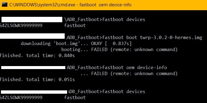

Właśnie to próbuje zrobić... Tzn. nie tyle zainstalować, ile jednorazowo włączyć - czytałem, że nie ma przeciwskazań ku temu i root spokojnie potem może działać przy stockowym recovery. Tylko, jak widać, nie mogę tego zrobić. EDIT: Przede wszystkim chciałbym zrootować, żeby pousuwać parę stockowych aplikacji MIUI, które mogą pożerać baterię. Ostatnio okropnie szybko mi schodzi bateria, czasem nawet 20% przy wyłączonym ekranie w ciągu niecałej 1h. Czy może to być wina ostatniej aktualizacji? Ktoś jeszcze ma taki problem na RN2?
Nie mam zainstalowanego.
Zawsze jest ryzyko. Chyba emi umknęło: w jaki sposób TWRP ma się w ogóle znaleźć na telefonie w tej metodzie? I czy to jest permanentne nadpisanie?
Jest, ale w przypadku SuperSU mogę łatwo w razie potrzeby zrobić Unroot i po problemie. Nadpisanie recovery z powrotem to dodatkowy problem. I co potem, jak wybiorę np. Recovery? Chciałbym wiedzieć dokładnie, które opcje po kolei wybierać - boję się, że coś popsuje. Nikt nie wie, dlaczego taki komunikat w adb może się wyświetlać?
Rzecz w tym, że nie chce nadpisywać recovery, a tylko raz włączyć. Nie chce utracić gwarancji, a do niczego mi niepotrzebny permanentny flash. Chce tylko raz uaktywnić TWRP, żeby zainstalować SuperSU.

Witam, Próbowałem zrootować telefon przez TWRP i Super SU wg instrukcji na tej stronie: http://www.download.net.pl/redmi-note-2-root-i-instalacja-twrp-3/n/8533/ Próbuję odpalić komendę do tymczasowego uaktywnienia TWRP: fastboot boot <nazwa>.img, ale zwraca mi errory (FAILED (remote: unknown command)). Nawet nie mogę sprawdzić, czy bootloader jest odblokowany, jak widać na zrzucie ekranu poniżej. Co może być przyczyną? Jak mogę sprawdzić, czy bootloader jest odblokowany? Dodam, że telefon z xiaomi.com.pl (może ktoś wie, czy blokują bootloadery?)
