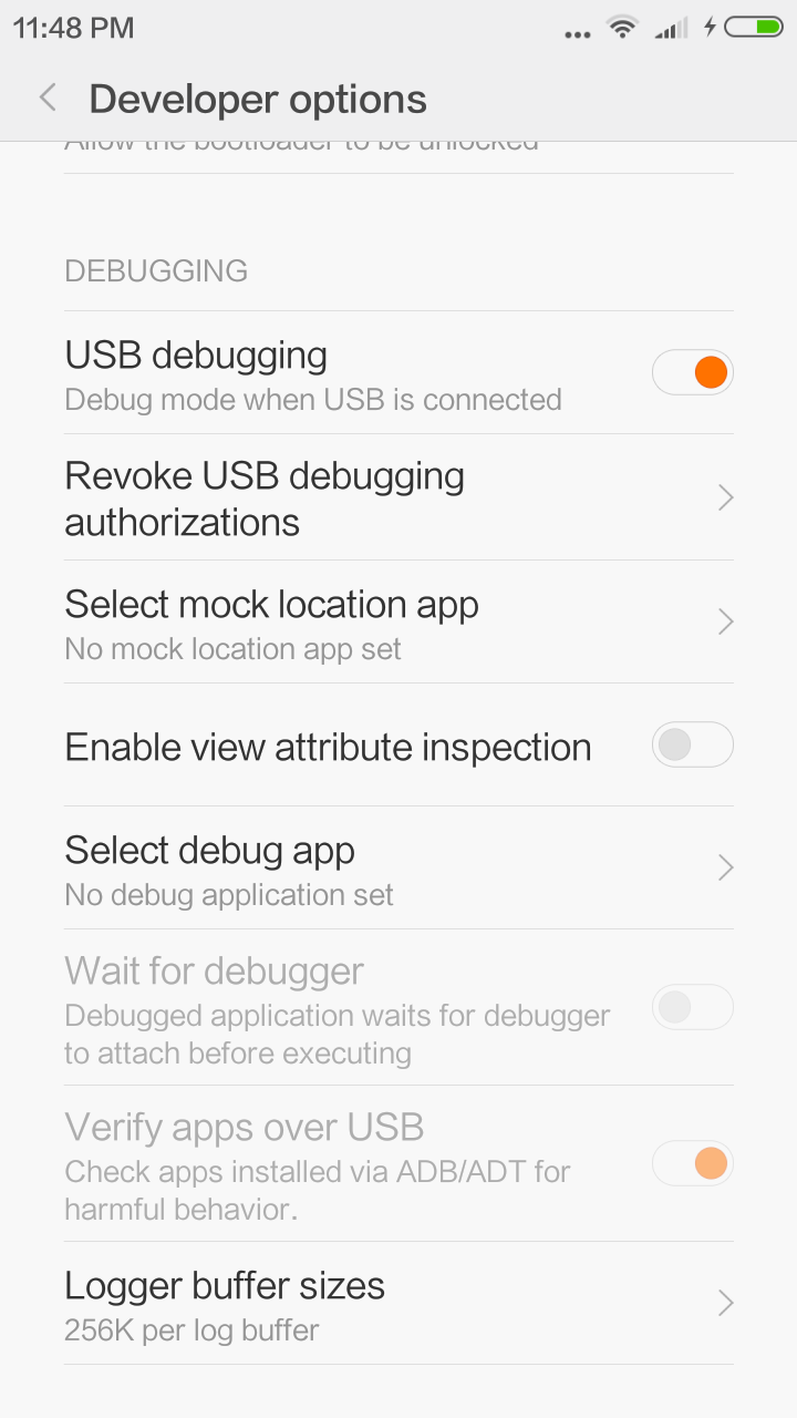

  1. @grzegorz.lki u mnie to masło jest takie z lodówki na telefonie nie widzę opcji z trybem fast boot, reszta już wcześniej była zaznaczona Nie wiem jakim cudem.... ale zaskoczyło... w końcu twrp się wgrało, tym sposobem od jarekm95 (jedyne co zrobiłem to suwaki poprzesuwałem jeszcze raz tzn przesunąłem na disabled i z powrotem na enabled - usb debugging) Podsumowując: telefon redmi 3s wersja 2/16 z romem MIUI 7.3, Stable 7.3.10.0 zakupiony w xiaomi.com.pl (czas realizacji 7 dni) telefon okazał się o dziwo odblokowany (screeny z pierwszego postu z tego wątku) włączyłem opcje developerskie, debuggowanie przez usb początkowo wgrywałem TWRP dla modelu redmi 3 (ido) - coś się wgrało, ale TWRP się nie uruchamiało(czarny ekran z logo MI, przed wgraniem był czarny ekran z obrazkiem telefonu i kablem) następnie próbowałem wgrać TWRP dla modelu redmi 3s (land) - nie chciało się wgrać ponownie wyłączyłem->włączyłem debuggowanie przez usb TWRP wersja land się wgrało wgrałem miu 8 wersje .EU system działa (jedyny mankament na pierwszy rzut oka to funkcja szukaj ciągle wyświetla mi błąd - odmówiłem jej dostępu do lokalizacji i podejrzewam, ze to przez to, ale jak wyjdzie nowy rom .EU to przeinstaluje i mam nadzieje, ze problem zniknie) PS. Dziękuje wszystkim za pomoc.

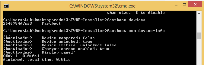

  3. Cześć, dziś kolejny dzień walki. Postanowiłem, ze wgram to twrp versja land od @jarekm95 ale nie udaje się: trwa flashowanie TWRP... error: cannot load 'twrp.img' Zatem teraz sie zastanawiam czy mam odblokowanego bootloadera czy nie. (komunikaty mam takie same jak w pierwszym poście)

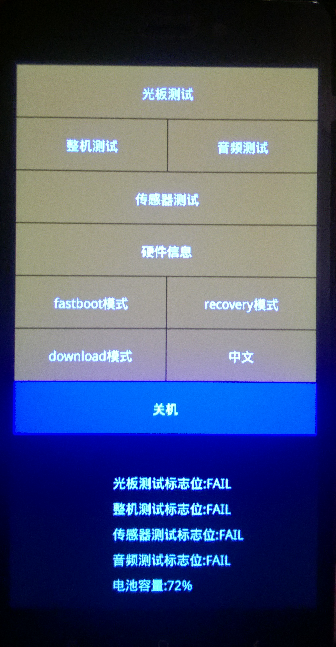

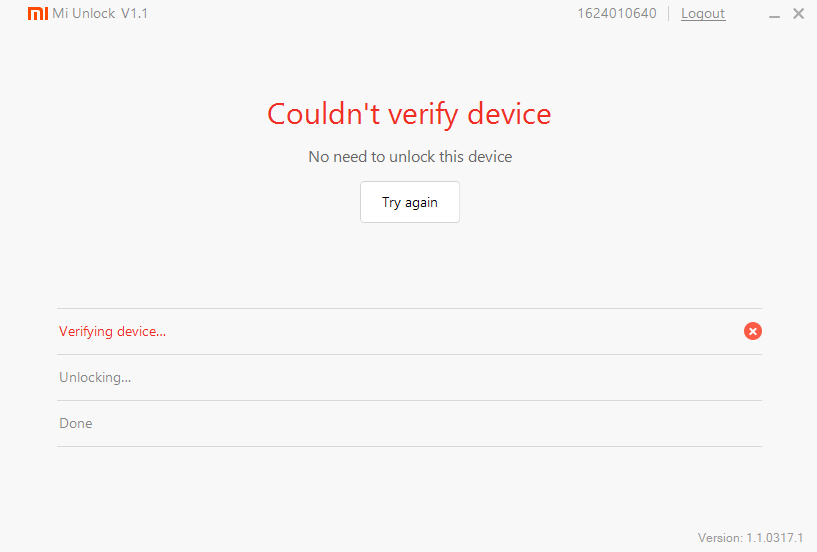

  4. Cześć, otóż zakupiłem redmi 3s. System, który był zainstalowany to MIUI 7.3, Stable 7.3.10.0.Telefon postanowiłem odblokować i uruchomiłem miflash unlock (mam zgodę na odblokowanie). Niestety wyskoczył następujący błąd przy dojściu do 50%. Postanowiłem więc, że wgram najnowszą wersje developerską. Próbowałem przez wewnętrzny updater (system updates) , ale ciągle wyskakiwał błąd "can't verify update", to samo jak chciałem zaktualizować do wersji stabilnej 7.5.1.0. Ściągnąć też nie mogę romu bo ciągle mam komunikat "Can't connect to the network". Na domiar złego nie mogę się wylogować na telefonie z mi account, bo mówi, że podaję złe hasło.... W każdym razie pomyślałem, że może jakimś cudem ten telefon jest już odblokowany: Z powyższego obrazka wynika, że tak. Postanowiłem zatem wgrać twrp, sposobem z tego link z kompendium wiedzy o redmi 3. Wg komunikatów zainstalowało się. Niestety telefon nie uruchomił mi się do recovery, ciągle był w fastboot. Zresetowałem go trzymając volume - volume + i power, i uruchomił się normalnie do zwykłego systemu. Po wciśnięciu volume + i power uruchamia mi się do czegoś takiego: A po wybraniu recovery, jest cały czas czarny ekran z logo mi. Postanowiłem jeszcze raz odpalić ten sposób na instalację ale teraz mam komunikat can not load twrp-3.0.2-0-ido.img Czy ktoś mógłby mi wytłumaczyć co mam teraz zrobić w celu instalacji romu od .EU xiaomi.eu_multi_HM3SHM3X_6.7.21_v8-6.0 Z góry dziękuję za wszelkie wskazówki.
