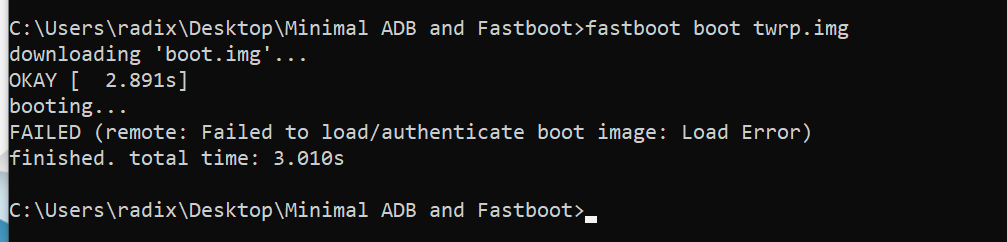

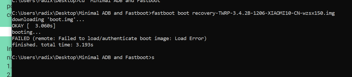

  4. Hej, próbowałem wgrać najnowszego deva na stable'a (nie pamiętam jaka wersja) po prostu przez apke updater. Nie zauważyłem, że w mi10 8/128 jest bug z twrp i, że trzeba przez otg, także aktualnie mam bootloopa na fastboocie i nie mogę nic zrobić. Próbowałem bootować do TWRP 1206 by wzsx150 z metody alternatywnej, ale wywala mi FAILED (remote: Failed to load/authenticate boot image: load error). Zależy mi na odzyskaniu systemu xD (2step auth i zdjęcia najbardziej, reszta to tam mało istotna). Czy jest ktoś w stanie mi pomóc?
