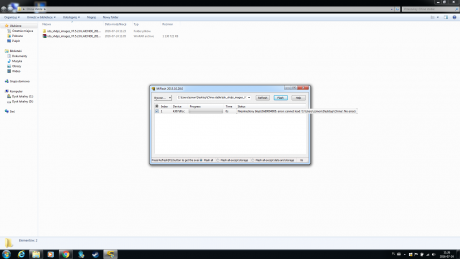

Hej, to już trzecia metoda którą próbuję wgrać twrp i znowu nici z tego. U mnie w folderze SP_Flash_Tool_exe_Windows_v5.1452.00.000 nie ma folderu TWRP co za tym idzie nie mam do wyboru pliku MT6795_Android_scatter.txt - jakieś rozwiązania? Problem rozwiązany. Poszło cofface od kolegi FromWP a później xiaomi.eu_multi_HM3_6.7.21_v8-5.1 -
Dobra, wersja stable poszła. Teraz czas na dogrywanie dev, recovery a potem miuipolska. Dochodzę do tego momentu: 30. Wchodzimy w mnt/sdcard i wybieramy twrp.img i nic się nie dzieje, wybieram plik i tyle, jest wybrany. Mam zresetować telefon?
