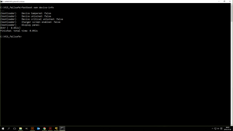

  11. Podpiąłem się do swojego PC. -fastboot device info w screenie - EDL wyrzuca błąd

  13. Dziwne wchodzę w fastboot podpinam się do komputera i telefon po chwili przechodzi w tryb ładowania wyłączając fastboot. fastboot oem device-info pokazuje "waiting for device" Akurat wyjechałem na weekend i działam na komputerze szwagra. Zaintsalowałem Xiaomi ADB 1.3, MiFlash, i rozpakowałem plik od CoA.
  14. Zaraz sprawdzę komendę fastboot OEM device info i napisze co wyrzuca ale w przypadku edl wyrzuca dokładnie to co napisałeś
