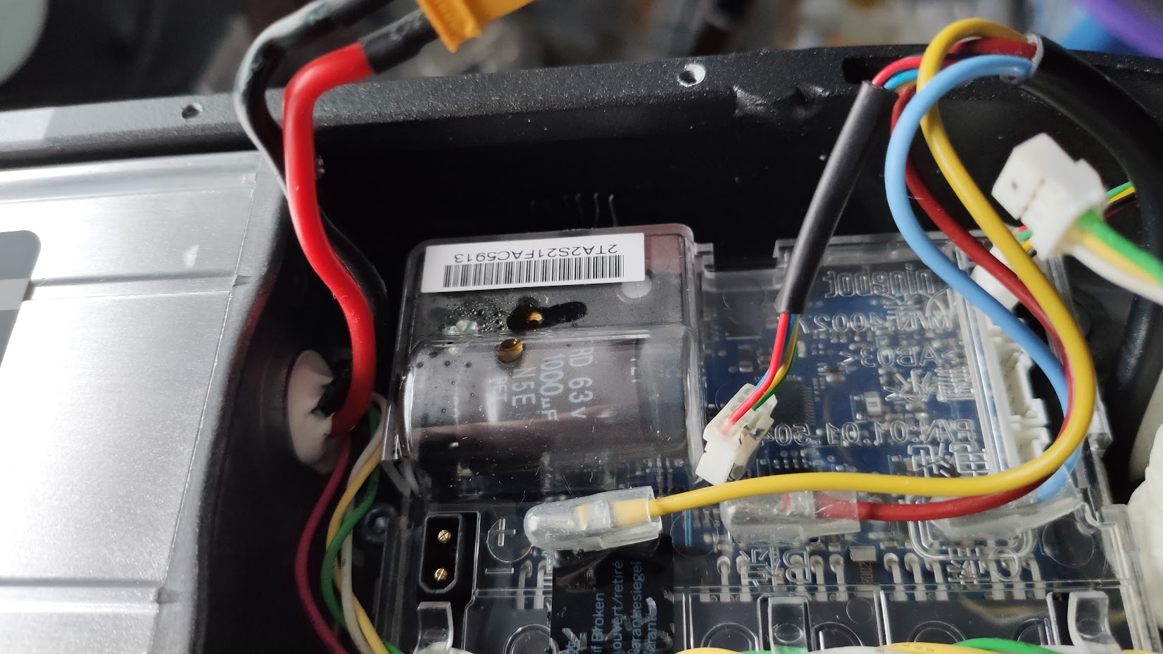

    2

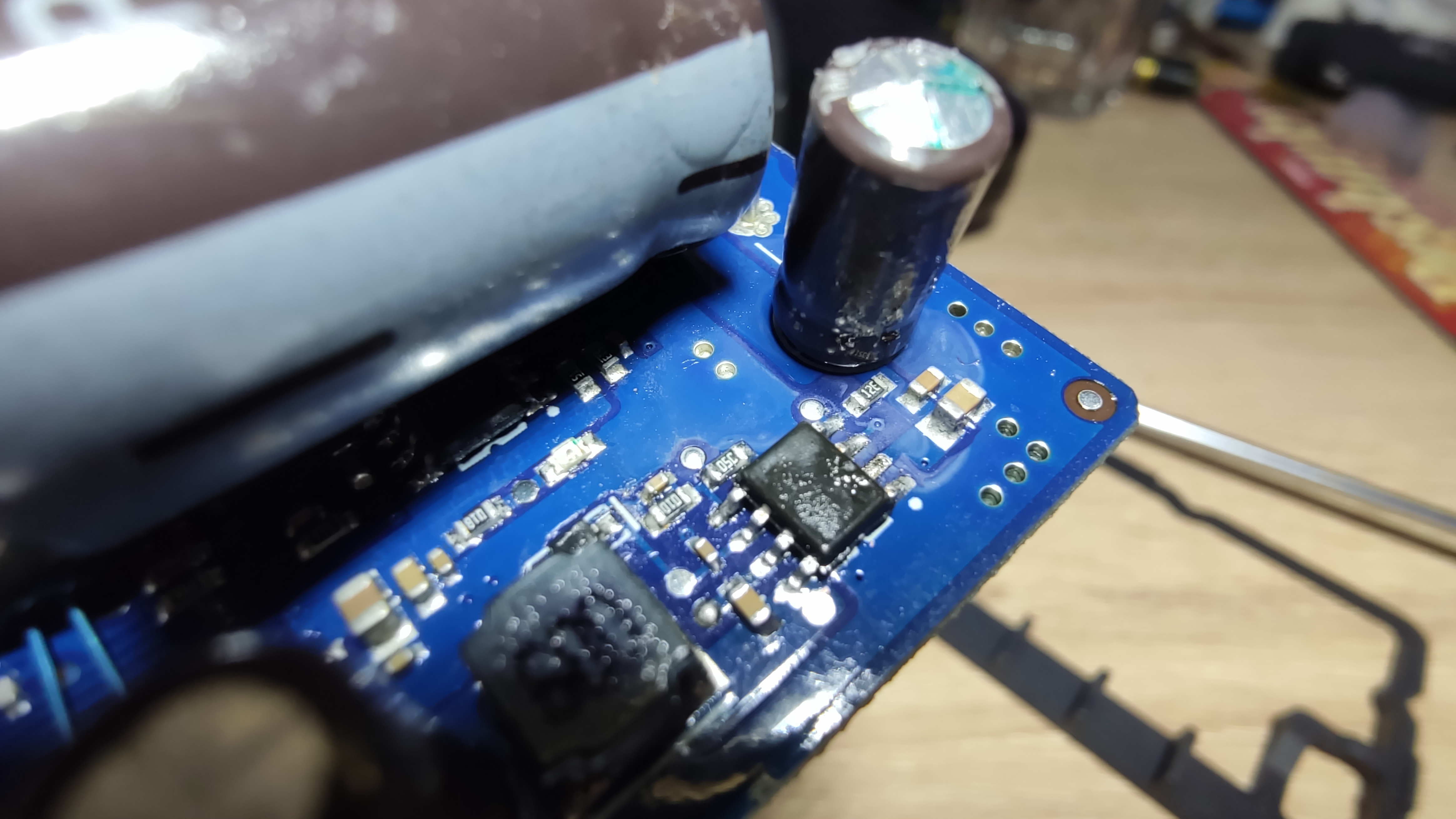

  1. Rozebrałem sterownik, ale nie ma tam żadnych śladów po zalaniu. Widać za to, że poleciał kondensator 33uF i w tamtej okolicy właśnie coś się zadziało. Na chwilę obecną wymieniłem sterownik i hulajnoga ożyła. Jednak jak by się udało naprawić ten to też byłoby spoko.
