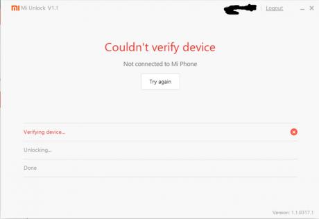

  11. Mam dosłownie ten sam problem. Gdzieś znalazłem informację że problemem może być koto Mi - zalogowałem się na telefonie, włączyłem lokalizację ale dalej nic. Przy 50% wywala błąd. Próbowałem zainstalować inny system przez aplikacje aktualizacje lecz pokazuje informację że nie rozpoznaje systemy. Unlock BL robie na Win 10 x64. Sterowniki sami mi instalowało jak włączyłem na telefonie debugowanie. Ktoś ma jakieś pomysły? Cel: miuipolska
