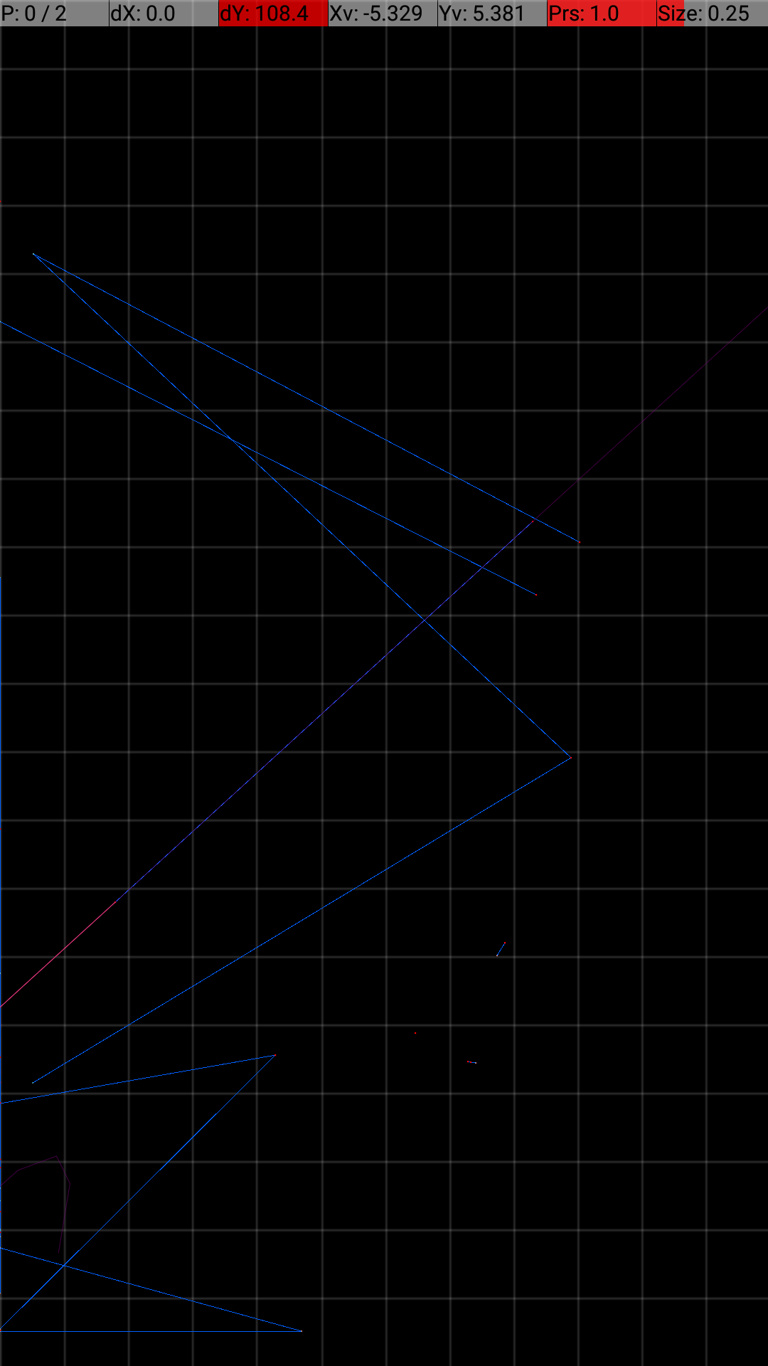

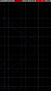

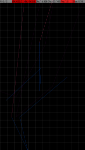

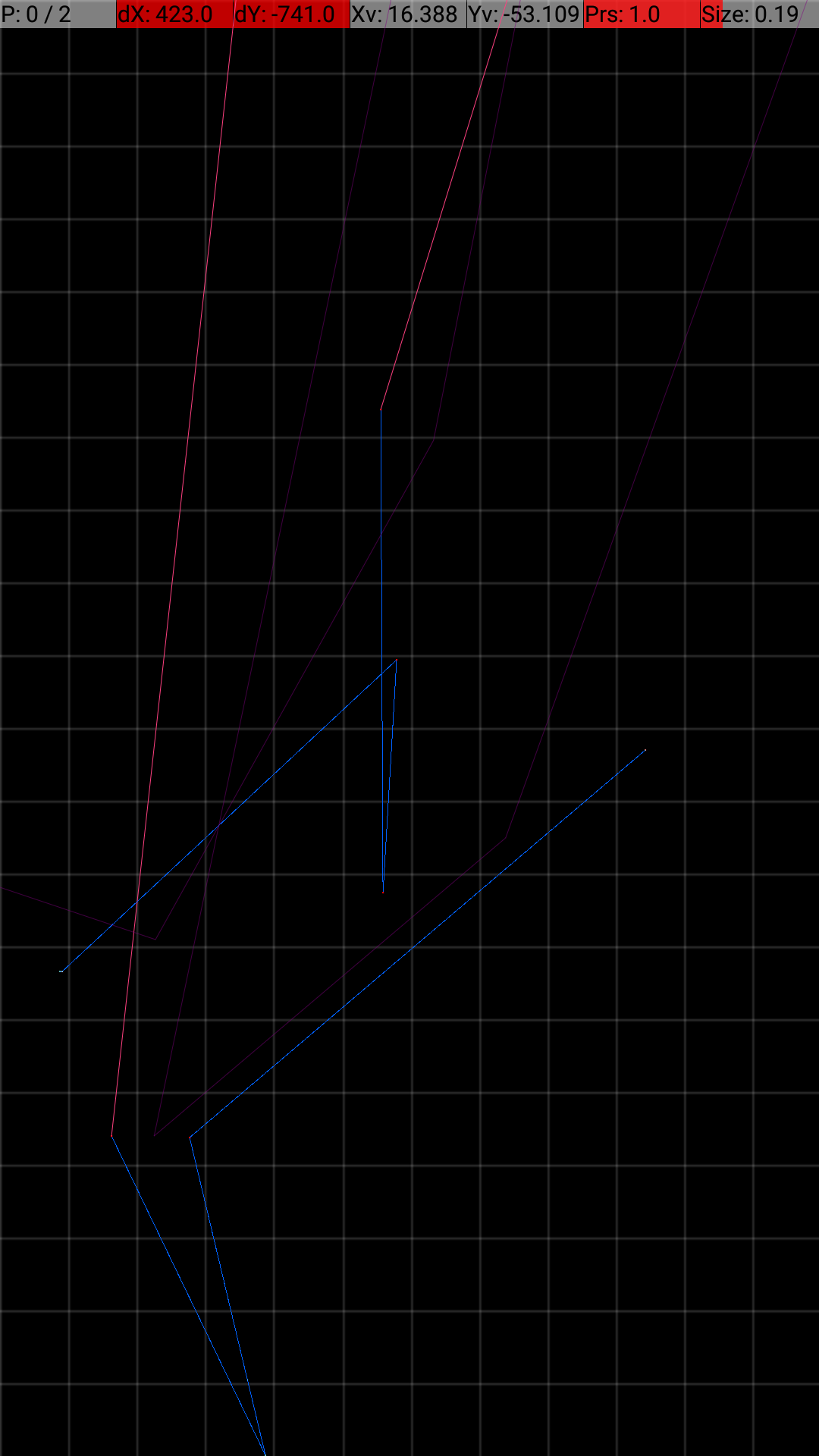

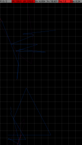

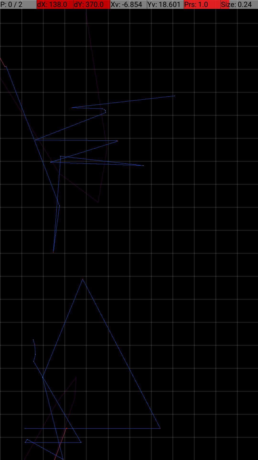

  3. @Poohacz79 Tam też sprawdzałem jest podobna sytuacja. Po jednym kliknięciu wykrywa mi nawet dwa jednoczesne kliknięcia i wariuje. Od razu po tym kolejne kliknięcia są ok. Odczekam chwile i klikam i znowu pierwsze kliknięcie wariuje. Podsyłam zrzuty ekranu.
  4. Cześć wszystkim. Zastanawiam się czy ktoś spotkał się z podobnym problemem mianowicie od jakiegoś czasu losowo po naciśnięciu na ekran dotyk zaczyna szaleć, tzn gdy dotykam ekranu digitizer wykrywa bardzo dużo kliknięć jak na załączonym poniżej zrzucie z włączoną lokalizacją wskaźnika. Tutaj zastanawiam się czy jest to wina szkła Nillkin, które nakleiłem i poprawiałem 2 razy czy też ujawniła się jakaś wada. Dodam też że kolejne dotknięcia są w porządku jak chwilę odczekam to znów następuje to "szalone" kliknięcie. Póki co nie sprawdzałem czy problem znika po odklejeniu szkła. Wysłane z mojego MI 5 przy użyciu Tapatalka
