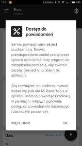

  1. Karta sim ma małą pojemność na kotakty. Pewnie jest to właśnie 50 max. U mnie pokazuje 250 pojemności. Możesz masz jakieś dodatkowe dane dodane typu email oprócz nazwy/numeru.
  2. Cześć, wczoraj zacząłem zabawe z parowaniem Xiaomi mi4c z Mibandem. Kupiłem aplikacje miband tools po czym sparowałem urządzenie. Wszystko było ok do momentu jak opaska zaczęła wibrować co 15-30 sekund, świecąć przy tym diodami. Zauważyłem, że połączenie jest resetowane i wtedy następuje wibracja. Czasami uda się sprzęt uspokoić (np. przy mierzeniu pulsu). Raz pomogło też wywalenie aplikacji mifit, ale problem wrócił po kilku minutach. Nie pomogło: dodanie aplikacji do wyjątków oszczędzania energii ładowanie mibanda blokowanie aplikacji przeciwko "ubijaniu" Dodatkowo prawie za każdym razem jak włączam apke wyskakuje powiadomienie o dodaniu do serwisu powiadomień, co robię, ale bez rezultatu. Powiadomienie jest zawsze wyświetlane normalnie i apka nie zostaje ubijana. Zakładam, że przeoczyłem jakieś ustawienie dotyczące bluetooth i odświeżania lub też podejrzewam wadliwy miband. Dam znać jak sprawdze na innym urządzeniu, a Was proszę o sugestie. Możliwe też, że przeoczyłem jakąś opcje oszczędzania energii, ale to samo się dzieje na włączonym/wyłączonym ekranie. Moj rom to MIUI i to mój pierwszy kontakt z tym softem więc póki co odkrywam wszystkie opcje. Edit: Na samej aplikacji MiFit działa normalnie.
