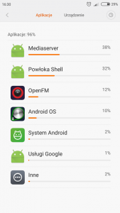

  1. Shell póki co zniklo, natomiast mediaserver, widzę że pojawia się i zżera baterie przy włączonym open fm. Czy możliwe, że shell zniklo przez brak roota ??
  2. Co prawda robiłem to przy obu instalacjach MiuiPolska, ale zrobiłem teraz jeszcze raz, poobserwuje co z bateria dzisiaj/jutro i dam znać.
  3. Wczoraj wgrałem nowszą wersję, czyli 6.5.26 i wygląda to tak... Jaka jeszcze może być tego przyczyna ?

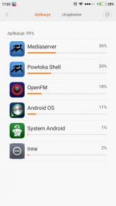

  4. Witam, mam problem z baterią w moim Redmi 3 Pro. Wszystko było w porządku na romie stable, który miałem dopóki nie odblokowali mi bootloadera. Natomiast po zainstalowaniu MiuiPolska, a dokładnie xiaomi.eu_multi_ido_6.5.19_v7-5.1 . Bateria schodzi bardzo szybko przez 2 aplikacje: Powłokę shell i Mediaserver. Można coś z tym zrobić?? Czy może to już tak ma być na tym romie? . W pracy na wifi+open fm przez około 8 godzin, bateria spadła ze 100 do 14%. Wrzucam SS'a, aby było jasne o co mi chodzi .
