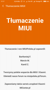

  9. Też chyba z takim softem kupiłem tyle że na allegro, wszystko działało ok tyle że nie było np. polskich znaków w dialerze przy wybieraniu numeru i co jakiś czas aktualizowały się jakieś chińskie aplikacje, stronę albo dwie wcześniej załączałem screeny z mojego tel. Za podpowiedzią z forum zainstalowałem system od nowa, nie powiem że bezproblemowo, ale ostatecznie się udało i śmiga wszystko teraz ok. Zmiany klawiszami chyba nie ma lub nie potrafię tego robić a gestami ?? niby jak ? Co do ładowarki to pewnie naładuje jak każdy telefon i baterii nie powinno się nic stać tylko w zależności jaką będziesz miał ładowarkę może ją np. długo ładować, ale nie widzę powodu z jakiego by miał być problem. Wersje czarna, biała, złota różnią się tylko kolorem.

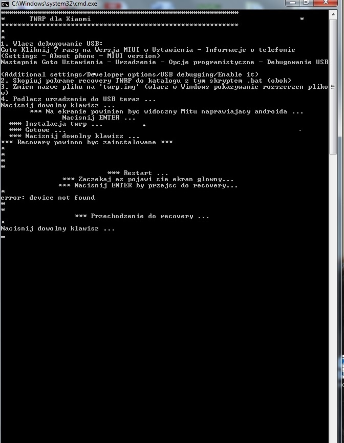

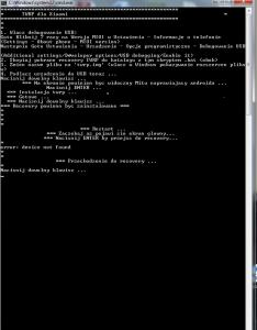

  15. Na etapie instalacji xaomi.eu wyskakuje mi error jak na screenie "device not fund" . nstalacja na poziomie jak widać, jakieś pomysły o co biega ?? Telefon odblokowany oficjalnie jest muiu dev 8, wszystko ok do momentu jak widać.
  16. Zapomniałem napisać że 16 w nocy dostałem SMS ze zgodą na odblokowanie telefonu szybko im to poszło
  17. To bardziej metoda na odblokowanie bootloadera w MI4s i zainstalowanie TWRP a później zainstalowanie np. Xiaomi.eu wg. tego np. https://miuipolska.pl/instalacja-miui-2016-2/ TAK ? Czy dobrze to rozumiem ?

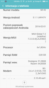

  21. Kupiłem swoje Mi z zainstalowaną wersją MIUI Global 7.7 (stabilna) 7.2.3.0.0(LAJCNDA) baza android LMY47V.
