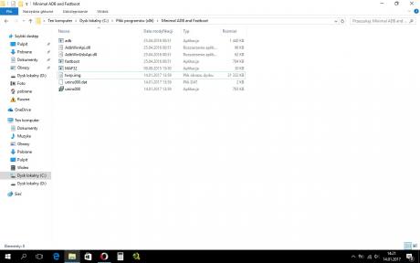

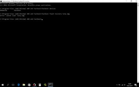

Ale ogólnie prawidłowo robię zmieniiając nazwę i wrzucając do folderu z adb? Niestety, próba wgrania TWRP 3.0.2-2 nie przyniosła rezultatu... Co robię źle?
- 6 239 odpowiedzi
Specjalnie wyjąłem z etui, bo też o tym pomyślałem. Na szczęście odblokowałem bootloadera w przeciągu kilku sekund, więc zmieściłem się w czasie. Od teraz wszystko działa jak należy, będąc w trybie fastboot, nie wyłącza się, dopóki sam go nie zrestartuję. Teraz mam nieco inny problem, mianowicie próbuję wgrać Xiaomi.eu, lecz utknąłem na wgraniu TWRP, ponieważ po wpisaniu komendy fastboot flash recovery twrp.img wyskakuje Error: cannot load recovery.img i utknąłem. Dodam, że po wpisaniu komendy fastboot devices normalnie pokazuje mi ID mojego telefonu, znaczy, że go wykrywa. Ściągnąłem najnowsze twrp i wg poradnika wkleiłem go do folderu, gdzie zainstalowany jest adb (zmieniłem przy tym nazwę z twrp-3.0.2-3-gemini na twrp.img)
