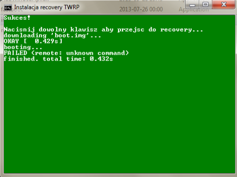

  11. Tylko, że ja nie mogę nic przenieść do pamięci telefonu bo w trybie fasboost nie mam dostępu do zawartosci telefonu i nie mogę wgrać nic jak wgrać TWRP do telefonu, do którego nei mam dostępu i nie uruchamia się? @edit 2 przez ten terminal wgrywam niby, jest succes klikam, żeby przejść do recovery po czym wszystko się wyłącza i nic się nie dzieje dalej

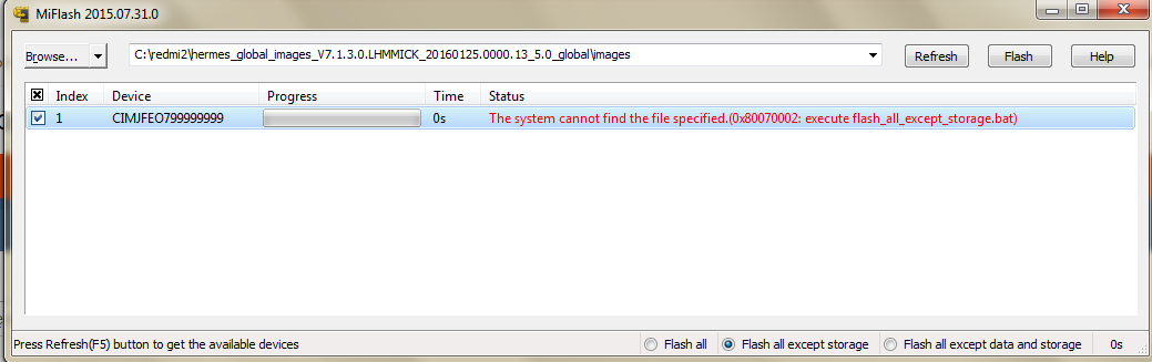

  13. Witam. Mam mały problem z moim Redmi Note 2 :). Ogólnie kupiłem go od polskiego sprzedawcy z serwisem w PL i instrukcja jak system przegrac na MIUI Polska, ale nie chciało mi coś pójść, więc zostawiłem jak jest. Problem pojawił się gdy czyściłem sobie telefon i chyba usunąłem cos ważnego głupio. Telefon włącza się tylko do ekranu ładowania po czym zostaje tak na wieczność i nigdy nie chce się włączyć. Ściągnąłem MIUI PC Suite, ale on nie chce sie połączyc z telefonem, wyszukuje go tylko do 50% i dalej nie chce pójść. Sciągnąłem też MiFlash żeby spróbować wgrać system w inny sposób, ale pokazuje mi się taki o to błąd(screen). Zrobiłem wszystko jak w poradniku tutaj: Sprawdziłem tysiąc razy czy na pewno wszystko zrobiłem jak trzeba i tak. Ciągle pokazuje mi ten błąd. Nie wiem o co może chodzić, ale nie chce od razu odsyłac go do serwisu, wole nauczyć się sam radzic z tym Proszę o pomoc w razie czego podam więcej informacji, których mogłem nie zawrzeć. PS z reboota nie da sie zainstalować zadnego zipa z update dlatego też nei wgrałem miui polska (ciągle error) i teraz także. Pomocy !!! :C
