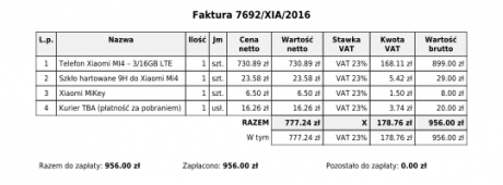

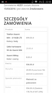

@mrosi Szczegóły zamówienia oraz wystawiona faktura. Wszędzie 3 GB. No i jakby nie patrzeć zapłaciłem 899 zł a nie 699 zł.
@Nezumi Tak, zamawiałem przez formularz (koszyk) na stronie. Paczkę zostawiłem, niech leży. Do tego pobrałem fakturę za zakup, bo pojawiła się na koncie które załozyłem na stronie sprzedawcy, więc kopię mam Teraz pozostaje mi się dobijać i czekać na odzew. A tak btw, gdyby rżneli głupa i nie odpisywali, to z takim czymś się na policję idzie czy jak? Wiesz, mam na myśli odzyskanie pieniędzy (za fona lub różnicy, cokolwiek).
