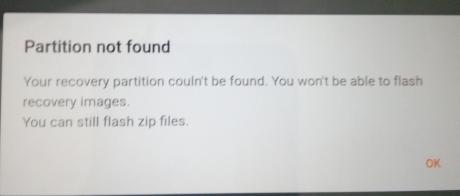

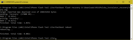

  1. Witam serdecznie, nie mam już kompletnie pomysłu na tego Mi Pada, siedzę nad nim drugi dzień, od początku pasmo rozczarowań. Zamówiłem go na geekbuying z androidem, ale brakło i przysłali z mi z Windą, uznałem, że to żaden problem, bo sam zmienię, ale jednak nie jest to takie trywialne. Wgrywałem ROM Chiński dev (latte_images_6.3.19_20160129.0000.14_5.1_cn) ale nie umiałem go zrootować, więc wgrałem jakiś prerootowany wietnamski, który mam teraz. Bootloader odblokowałem przez fastboot oem unlock (teraz mam error 3 przy uruchomieniu, na potrzeby skasowania Windy było ok, pomijając 20 godzin bootloopów) jak dam fastboot oem verified, to błąd znika. Co robiłem: Wgrywałem skrypt flash_TWRP ze strony głównej z opodwiednim TWRP.img - bez błędów, nie działa; Wgrywałem manualnie fastboot flash recovery TWRP.img - bez błędów, nie działa; Na wietnamczyku, mając roota, chciałem wgrać przez flashify, to mi napisał, że w ogóle nie mam partycji recovery (obrazek). Każda z tych rzeczy zarówno z fastboot oem unlock (error 3) i fastboot oem verified. W międzyczasie musiałem zrobić sztuczkę z tym Native-release, żeby Android w ogóle wstał za pierwszym razem. Na tym etapie docenię każdą formę pomocy.
