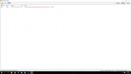

  10. @musek Dzisiaj poszło od strzała na tym samym porcie usb, tym samym kablu i tej samej paczce o.O Ale dzięki za pomoc ! W10 x64

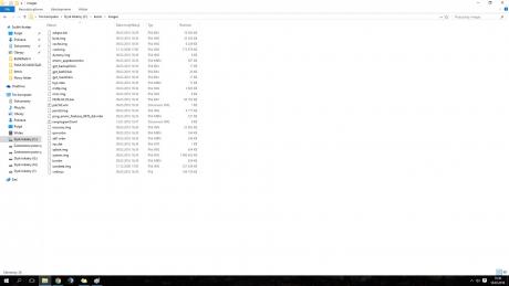

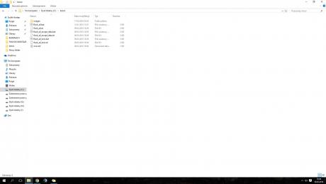

  11. Tak, ale dla pewności wklejam jeszcze screeny
  12. Czy może ktoś coś podpowiedzieć odnośnie tego błędu ?

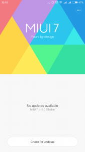

  18. Tzn znajduje mi tylko wersję którą posiadam czyli 7.1.18
  19. Ktoś może mi powiedzieć dlaczego nie znajduje mi aktualizacji do wersji 7.1.20 ? Próbowałem już kilka razy i tylko mi znajduje 7.1.18 :/
