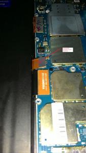

  11. OK. Całą procedurę wykonywałem na Windowsie 8.1 64 bit. Od razu piszę że TRACICIE GWARANCJĘ bo naruszacie plomby. Co będzie potrzebne : - śrubokręt krzyżakowy ( nie powiem jaki rozmiar , wychodzi w praniu ), - program MIPHONE ( link na samym dole ), - przede wszystkim CIERPLIWOŚĆ 1. Proszę pobrać i zainstalować program MIPHONE ( program MIFLASH NIE WIDZI TABLETU ), 2. W katalogu instalacyjnym C:\Program Files (x86)\Xiaomi\MiPhone\Nvidia\Driver jest plik inf. Proszę go zainstalować Jak windows coś będzie buczał o podpisie proszę go uruchomić w trybie olewania podpisów i zainstalować ponownie. Opis tutaj :Uruchamianie Windowsa 8 w trybie instalacji sterowników bez podpisu 3. Teraz robimy rozbiórkę tabletu - proszę usunąć kartę pamięci SD i wsunąć coś pomiędzy ekran a obudowę następnie przesuwać i powtarzać aż się otworzy ( zatrzaski), obudowa chętna do współpracy nie jest, bo jest delikatnie przyklejona w jednym miejscu ( bynajmniej u mnie ). 4. Teraz trochę ewkilibrystiki: - Po prawej stronie od baterii jest większa plastikowa osłona - odkręcacie wszystkie śrubki ( dwie mają pomarańczowe plomby ) i zdejmujecie osłonę. Może Wam się odczepić jakieś cuś - proszę włożyć wtyczkę. W środkowej części tabletu, przy baterii na środku są dwie wtyczki ( mniejsza i większa ) - proszę podważyć tę mniejszą ( lekko siedzi wystarczy wsunąć coś pod spód i lekko do góry ) - tablet nie będzie zasilany, Jak spojrzycie na slot od karty SD to zauważycie dwa małe kwadraciki ( kolor miedzi lub złoty ) na spodzie tuż przy samej krawędzi nie przykryte całkowicie metalową osłoną. Prosze je zewrzeć ze sobą i tak trzymając podłączyć tablet kablem USB do komputera - jak komputer zareaguje możecie puścić zwieranie styków. (Ja robiłem to pensetą a Wy jak wolicie.). Jeżeli nic się nie dzieje - powtarzać aż do skutku czyli odpiąć kabel , zewrzeć styki , wpiąć kabel. Po reakacji komputera pojawi się urządzenie APX i sterownik , który daliście z postu nr.2 powinien się zainstalować. Proszę wetknąć wtyczkę od baterii, 5. Programem MIPHONE wgrywacie soft ( po uruchomieniu program nie zareaguje - wciśnąć F5) - nie zaznaczając niczego pod ekranem. Trzeba pobrać MIUI z chińskiej strony dla programu MIPHONE, rozpakować go i wskazać przyciskiem BROWSE temu programowi gdzie jest ten rom oraz przyciskiem Advanced - gdzie jest plik bat pierwszy od góry w tym romie. Bez tego MIPHONE nie zflaszuje Wam tabletu. Po wgraniu tablet wstanie ALE : proszę skonfigurować sieć WIFI aby była włączona bo PO nałożeniu przez Recovery wersji MIUI PL tablet krzyknie że jest zagubiony i poprosi o hasło ( jeśli mieliście konto na XIAOMI ). Nie da się tego obejść, więc jeśli nie skonfigurowaliście sieci to tablet wyłączyć i uruchomić w trybie recovery, Wipe & Clean , Reboot i konfiguracja sieci Wifi. LINK dla leniwych czyli rom w wersji na MIPHONE i sam program MIPHONE oraz MIFLASH: https://mega.nz/#F!msA1DR4D!AjPBZtfbRVT3EiAncqK03A Oryginalny link do romu : http://en.miui.com/a-234.html

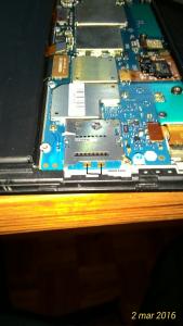

  12. Witam To mój pierwszy opost na tym Forum. Mój problem ( a po lekturze wujka google było takich jak ja więcej ale oni robili co innego ) to zrobiłem sobie bardzo drogą podstawkę. Wgrałem poprzez fastboota boot.img z TWRP a potem TWRP jako recovery i wydałem polecenie rebotu ( nie pytajcie dlaczego tak - długa historia ). Tablet już nie wstaje i nie reaguje kompletnie na NIC żadne 30 s przycisku ON/OFF - ekran jest ciemny, na ładowarkę również i komputer także nie i jeszcze raz nie.. Znalazłem taki opis : Disconnect the battery flat cable by pulling it gently up , it’s very easy to do Connect an usb cable to the mipad side but don’t connect it to the PC, wait Make a bridge ( short circuit ) between the two pads located inside the SD card slot: you can use everything that is metallic . Connect the other side of usb cable to the PC , keeping the short circuit. Once you connect it , remove the short circuit and Miflash should recognize the device ( the pc detects a a new device USB (Nvidia, Qualcomm) Boot-recovery driver for Mobile devices ) The first time I did this, miflash saw nothing ( but the driver were detect ) so I disconnect the usb cable gain , made the bridge ( short circuit again ) , connect the usb cable again and miflash then saw the device. Then you have just to flash it with miflash. After flashing , connect the battery , close everything and run your mipad. Many thanks to the russian guy. Niestety u mnie zamiast NVIDIA czy Qualcomm pojawia się APX i KONIEC. DriveBoster nie znajduje sterowników, windows również, wujek Google po składni ze szczegółow sterownika też nic nie pokazuje. Domyślam się że ucegliłem sobie na amen. Jak ktoś coś wie na ten temat to jak odceglić chętnie poczytam Pzdr Kustonium Pisząc swojego posta mnie olśniło - odbrikowałem te coś. Jeżeli nikt nie będzie ciekawy jak - proszę zamknąc temat.
