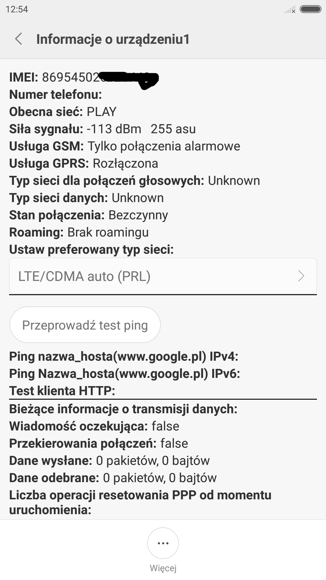

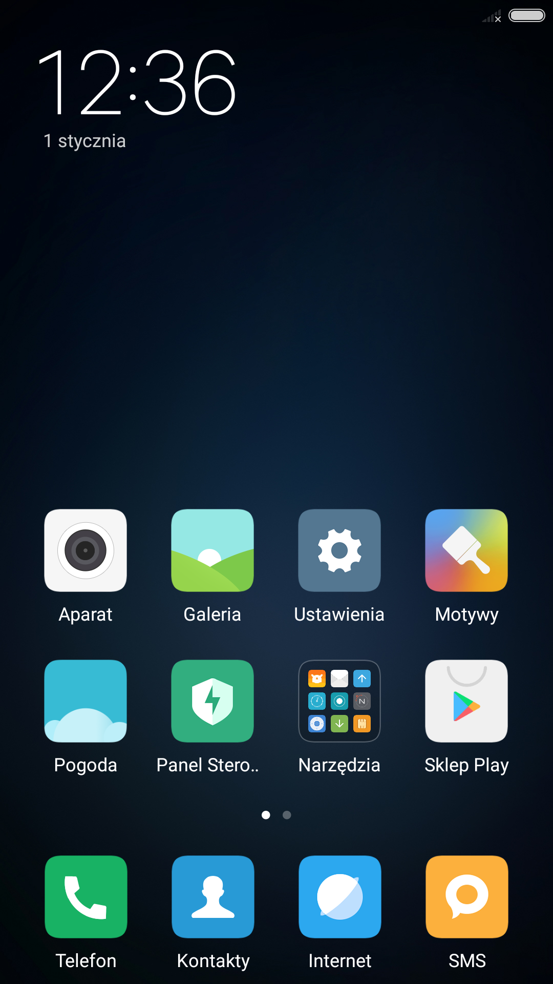

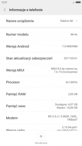

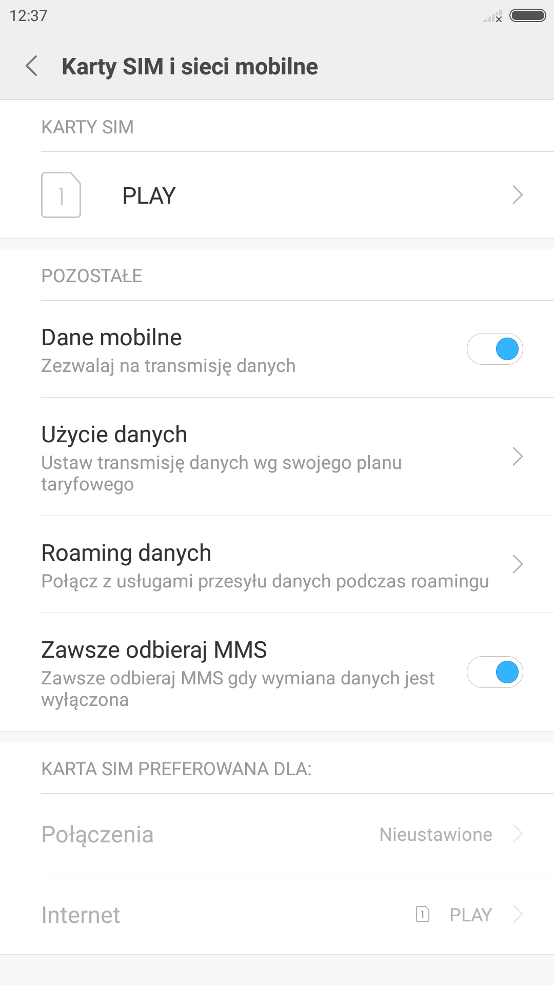

  6. Witam, Mam problem z telefonem bratanicy, telefon jakieś 2 tygodnie temu stracił zasięg sieci komórkowej i ni jak nie mogę sobie z tym poradzić. Telefon w zeszłym roku zakupiony, odblokowany wgrane MIUIPolska i nic nie grzebane do momentu awarii. Brak oznak zalania / upadku. Czego próbowałem: - Przekładanie kart Sim, na moim Mi Note karta działa, z mojego telefonu karta nie działa - problem Sim odrzucam -Aktualizacja telefonu do xiaomi.eu_multi_MI4c_7.6.15_v8-7.0 pogorszyła sprawę ponieważ na ten moment telefon nie chce wejść ni jak do TWRP żadnym sposobem. Do Fastboot normalnie wchodzi. -Wgrałem TWRP przez Fastboot "instaluj_recovery_windows.bat" - dalej TWRP w żaden sposób nie odpowiada. Wgrane TWRP z linku poniżej. -Ponowna instalacja xiaomi.eu_multi_MI4c_7.6.15_v8-7.0 nic nie daje, efekt: AUTOMATYCZNIE KASUJE PACZKĘ .ZIP - po ponownym uruchomieniu plik .zip w magiczny sposób znika. -Vol up + power up nic się nie wyświetla , telefon nie wstaje. - *#*#4636#*#* w opcjach sieci w opcji LTE/CDMA auto (PRL) wartości sygnału niby się zmieniają z 0 ale nie daje to żadnego efektu. Proszę o pomoc bo sam już nie mam pomysłu co dalej robić.

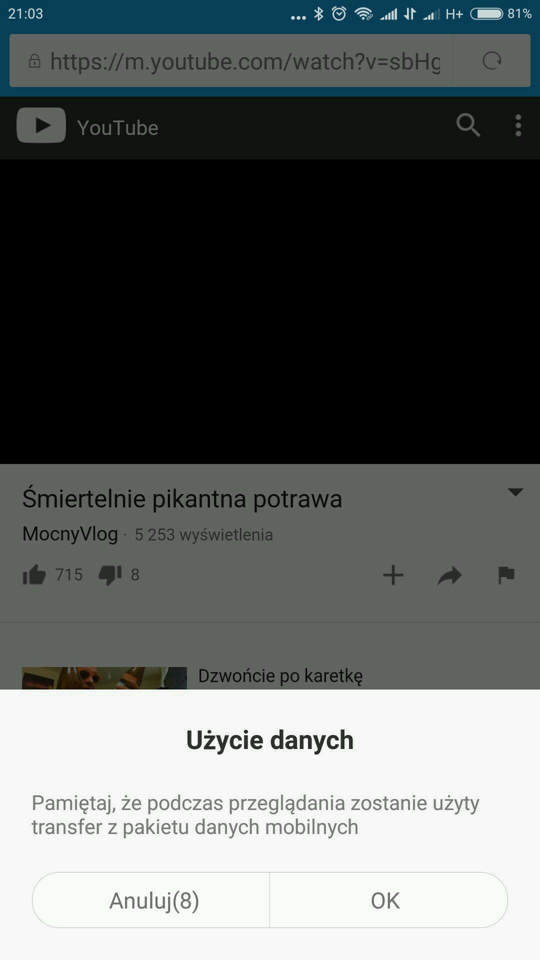

  8. Witam, Proszę o pomoc w pozbyciu się tego komunikatu. Wszystkie limity wyłączone w panelu sterowania. Używam przeglądarki standardowej wbudowanej w MIUI. Komunikat pojawia się przed puszczeniem materiału wideo .Jeżeli dubluje temat to proszę o wyrozumiałość bo nic podobnego nie znalazłem. Z góry dziękuje za pomoc
