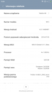

  9. Witam, Zakupiłem Mi5 od Goldway z AE, włączyłem ustawiłem język Polski i wszystko działa, telefon ma być dla żony i tutaj moje pytanie czy mój ROM jest ok, czy jednak warto go zmienić? Poniżej przedstawiam zrzut ekranu. Dziękuję za pomoc.
  10. Dzięki za odpowiedzi, prawdę mówiąc trochę spanikowałem (wcześniej miałem Redmi 2 - i wszystko było super). Moje pytanie dodatkowe jest, jak najłatwiej mogę zaktualizować ROM? Problem mój jest taki że mam Macbooka... więc nie posiadam Windowsa. Czy wrzucenie pliku i updejt zadziała?

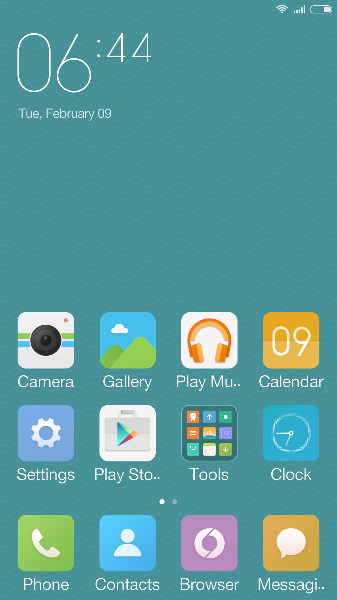

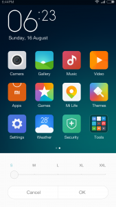

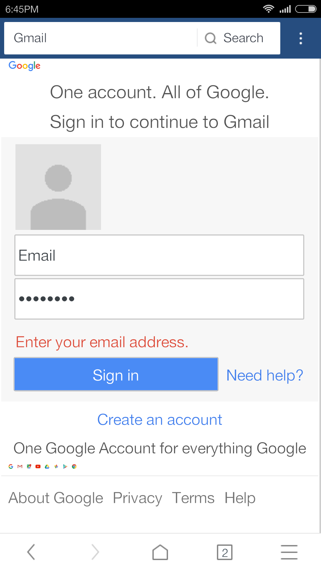

  11. Witam, Dzisiaj dostałem Redmi Note 3 i mam kilka pytań, pierwsze: - Jak sprawdzić czy telefon jest oryginalny - Jak zmniejszyć ikonki, a także tekst pod nimi, wydaje się ogromny (w porównaniu Redmi 2), jest ustawiony na S, na obrazku w ustawieniach wygląda idealnie, jednakże w systemie na żywo wygląda wielgachnie - praktycznie nic się nie mieści. Dodatkowo czy w Settings - system font także macie Chińskie znaczki? - Czy przeglądarka też Wam działa tak tragicznie? Dorzucam screeny. Z góry dzięki za odpowiedzi
