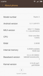

  8. Witam! Zarówno na zagranicznych jak i polskich forach jest opisywany problem z GPS a mianowicie kwestia wgrania nie oryginalnego MIUI. Swój telefon otrzymałem w czwartek przez sklep xiaomi.com.pl. Występuje problem z restartem telefonu przy korzystaniu z funkcji GPS. Prawdopodobnie jest on spowodowany zmianą MIUI z oryginalnego (który jeszcze występuje tylko w języku chińskim i angielskim) na niezbyt stabilny multilanguage z językiem polskim. Czy ktoś już uzyskał konkretne informacje od sklepu xiaomi.com.pl? Swoją drogą pewnie też niewiele wiedzą/ mogą zrobić niż my. Tak samo przeglądają fora zagraniczne i kontaktują się z ich odpowiednikiem w Chinach. Znalazłem na forum http://en.miui.com/ sposób na przywrócenie oryginalnego oprogramowania -> http://en.miui.com/thread-222460-1-1.html Użytkownik @br3tty podaje sposób choć zastrzega, że jeżeli się nie śpieszy to lepiej poczekać na powstanie oficjalnego multi ROMa lub do czasu odblokowania bootloadera. Link do roma -> http://bigota.d.miui.com/V7.1.1.0.LHPCNCK/ido_xhdpi_images_V7.1.1.0.LHPCNCK_20151221.0000.11_5.1_cn_ed00d29f38.tgz Link do Miflash z instrukcją instalacji -> http://en.miui.com/thread-189369-1-1.html I tu instrukcja: To samo znajdziecie w zalinkowanym poście po angielsku. Szczerze to trochę sam się boję bo telefon po prostu działa wyśmienicie pomijając problem z GPS.
  9. Hej! Również jestem posiadaczem Redmi 3 z xiaomi.com.pl Przejrzałem wątek pobieżnie i widzę wszyscy mamy ten sam problem - odpalenie aplikacji z GPS powoduje restart urządzenia. Niestety Pan Chińczyk, który wysłał telefony do xiaomi.com.pl wgrał nam takie zbugowane MIUI. Nie chcę bronić tego sklepu, ale sami wiecie na czym to polega: zamawiają z Chin i od razu wysyłają zamawiającym w Polsce. Ich wina polega na tym, że nie upewnili się, że będzie to wersja z oryginalnym romem (dzień wcześniej dostałem taką informację przez telefon). Nie jestem super obeznany w temacie ale opcje są takie: odsyłamy telefony do nich i czekamy aż ogarną lub zwrócą pieniądze (tj. albo jak wyjdzie oficjalny miuipolska albo coś wykombinują razem z chińczykiem) lub używamy przez jakiś tydzień lub dwa (mam nadzieję) nasze telefony bez usług GPS i czekamy na info czy to tutaj czy ze strony sprzedającego. Telefon mam trzeci dzień. Jak narazie wydaje się świetny. Niestety przez zły soft mamy taki problem jaki mamy. Oby szybko dało się to rozwiązać! ps. te chińskie znaczki przy updaterze to po prostu napis że masz zainstalowane najnowsze oprogramowanie
