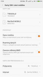

  5. RN3, wgrany Rom MIUI by Xiaomi.eu 7.1.6.0, używam 2 kart sim. Jedna do internetu LTE - RBM, gdzie wszystko działa bez problemów, również wysyłanie smsów i druga karta Tmobile do dzwonienia i smsowania - dzwonienie i odbieranie połączeń działa, odbierać smsy też mogę ale jest błąd wysyłania, gdzie może być problem?
  6. RN3 3/32 MIUI by xiaomi.eu 7.1.6.0
